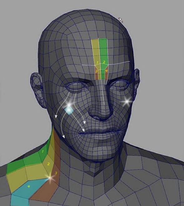

Re: Pas beau la topo
Posté par Guppy88 le 6/1/2014 13:49:50
Pour les diminutions, imagine un fleuve dont les filets d'eau sont représenter par deux faces loops parallèles, tu places un gros rocher, figuré par un quad tourné de 45° ( un diamant en 3D) au milieu, les filets d'eau se séparent de chaque coté.
Derrière le diamant tu obtiens deux nouveaux "faces loops" que tu peux également diviser.
Dans ce cas tu as une augmentation, pour une diminution tu remontes le courant, ou tu palces tes rochers (3 -4 )sur le coté.
