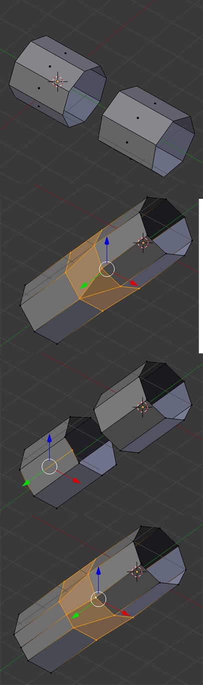

dans un même objet tu peux créer des meshs indépendants les uns des autres, donc par exemple un çylindre distinct d'un cube, ou une tête qui sera distincte du torse.
si tu as créé des objets différents et que tu veux les joindre au sein d'un même objet il suffit de faire ctl J, les deux objets n'en font plus qu'un, par contre, en rentrant en mode Edit, tu verras que les deux meshs restent distincts...
pour les fusionner il faut relier les vertices les uns aux autres, manuellement ou avec l'outil Fill Grid ou Bridge...
pour souder le mieux est quand même de garder la même quantité de vertices, je t'ai créé un exemple avec deux meshs distincts dans un même objets, à savoir deux cylindres. Si tu veux qu'ils se joignent correctement, c'est à dire sans créer de triangle, il faut faire en sorte que de part et d'autre on compte la même quantité de vertices... dans le cas présent j'ai rajouté un edge loop de façon à ce qu'il y ait 8 vertices de chaque côté, et non 8 contre 7 :
dis-moi si ça te paraît clair
