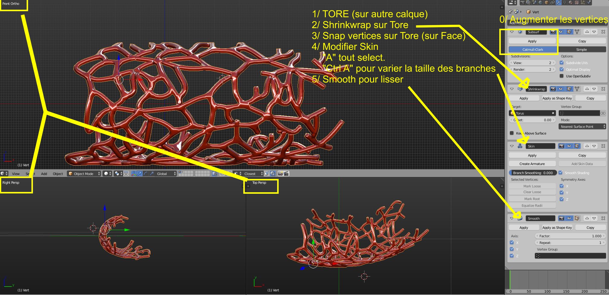

En dix minutes, j'ai fait ça.
En bidouillant un peu, tu dois pouvoir faire un truc qui te convienne.
Bon blend !
P.S. (bien évidemment pour faire le snap, j'ai affiché les deux calques simultanément en les sélectionnant avec shift).
