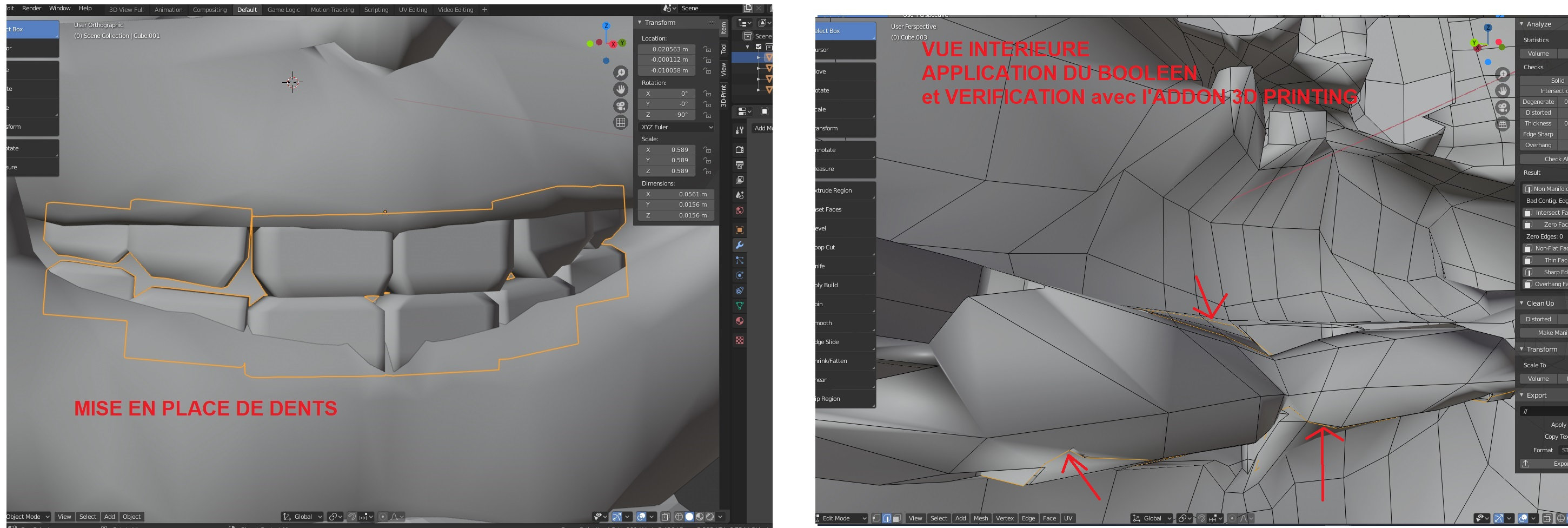

Pour les edges/vertices, concernant le personnage avec les dents, j'ai mis l'exemple ci-dessous en image.
L'addon "3D printing" a été utilisé pour repérer les endroits à réparer.
Sur l'image de droite, les lignes jaune/orange indiquent du "non-manifold" (maillage ouvert) apparu suite au Booléen, et corrigé à la main.
Corrections automatiques : l'add-on 3D printing propose "make manifold" mais je n'ai pas réussi à le faire fonctionner, le slicer Repetier-Host propose de corriger un objet non-manifold (à tester ?), les doublons et éléments seuls peuvent être repérés par Blender.
(NB: tout ça a été fait sous Blender 2.79, je ne sais pas si la version 2.8x les reprend).

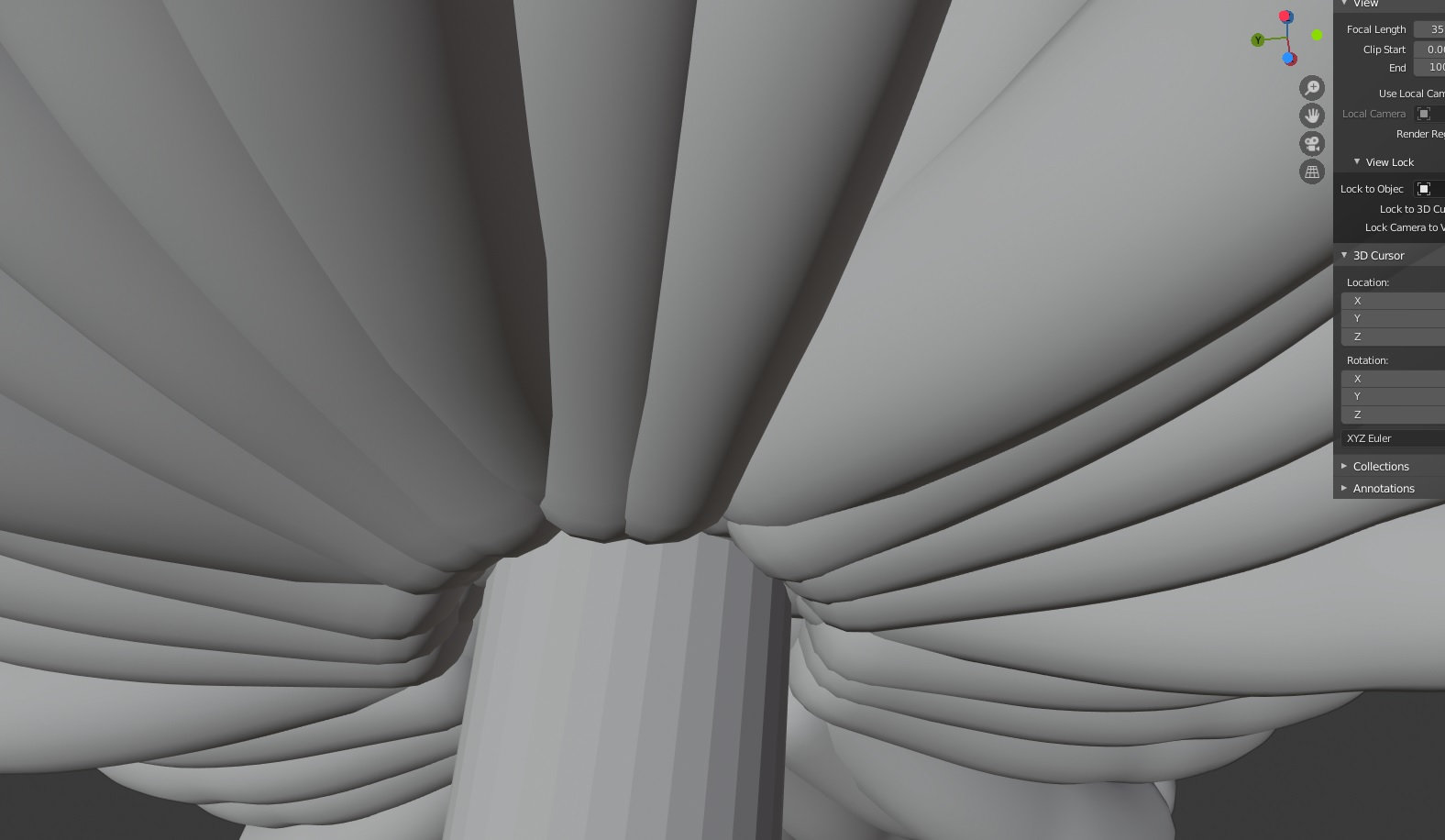

Concernant le deuxième point, c'est en effet le résultat d'un essai, et ça a fonctionné. C'est la pièce citée en exemple dans l'image ci-dessous : les objets sont disposés les uns à côté des autres et joints avec J (sans Booléen), l'ensemble a été exporté en .stl puis sclicer.
Par contre, c'est une observation en faisant un test, sans avoir plus d'informations. D'autres membres du forum pourront peut-être apporter plus d'éléments sur la partie modélisation.
