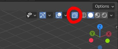

tu as peut-être activé la transparence (X-Ray) en pressant Alt Z, dans ce cas l'icône est bleue :
tu peux aussi régler les paramètres de la transparence dans le panneau Viewport Shading :
