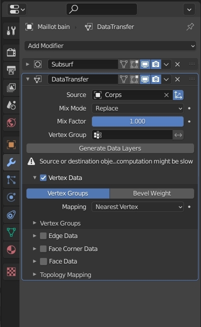

essaye le Data Transfer avec ces réglages, tu dois pouvoir préserver tes groupes existants en choisissant Mix Mode > Mix
Puis Generate Data Layers, et Apply
