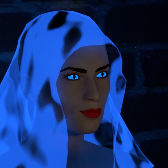

Je souhaiterais réaliser un matériau partiellement transparent
J'avais réalisé ce matériau avec Blender 2.79
J'ai essayé de le reproduire, ça ne marche pas, j'ai essayé de l'importer (File - Append), même résultat, je n'obtiens pas la transparence.
