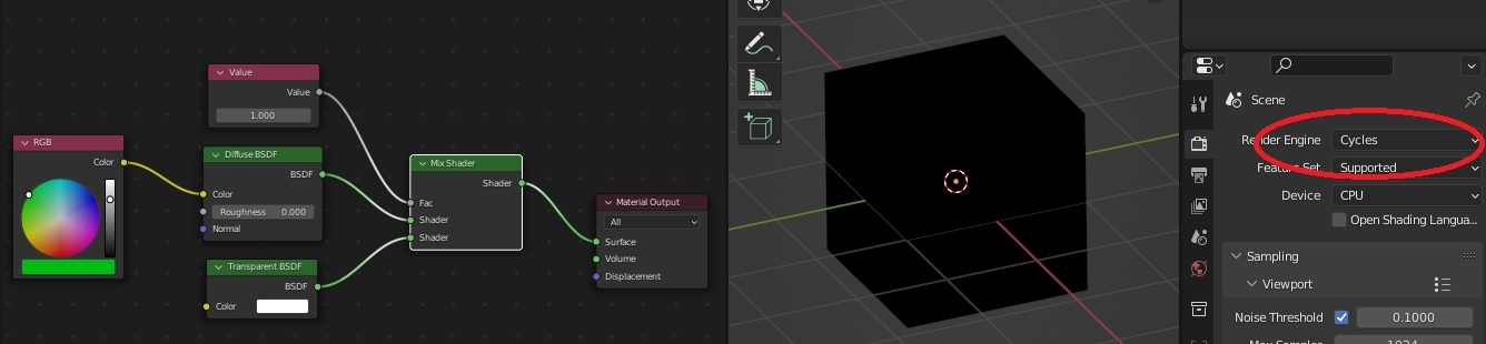

Salut Thierry1222,
Manifestement tu es sur Eevee, passe sur Cycle tu verras que quand c'est transparent sur le ViewPort ça passe en noir.Je le sais depuis peu (réponse de MoonBoots du 23/01).
