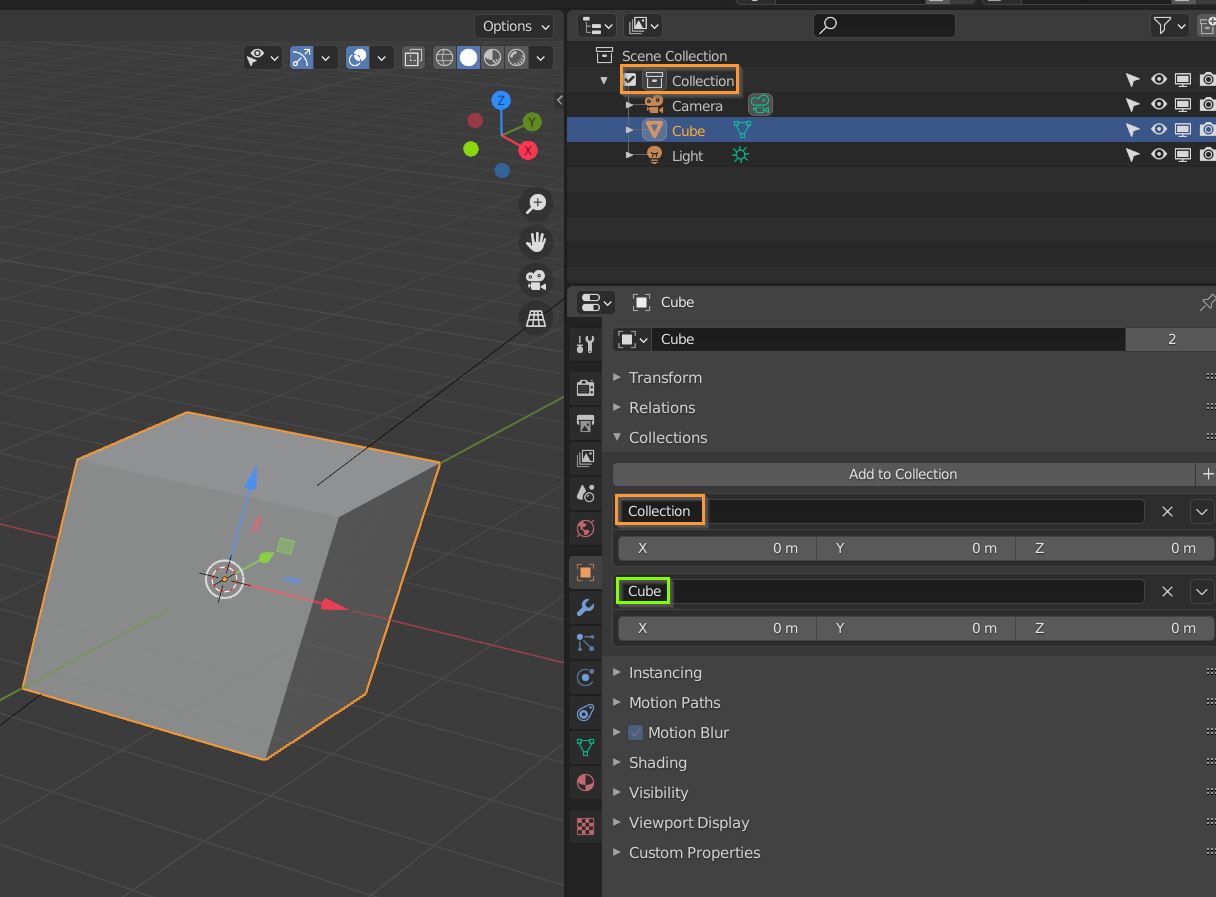

Salut, je sais comment fonctionne le link et les collections mais ma question ne porte pas sur ça.
J'aimerais trouver quelqu'un qui sache modifier le bout de code mis plus haut pour qu'à partir d'une sélection d'objets, ce code crée des groupes (je crois que le code python correspondant est create.collection()). Ces groupes sont quand même des collections, d'où la confusion.
Voici un screenshot pour montrer la différence :
La collection Cube n'apparait pas dans l'Outliner.
