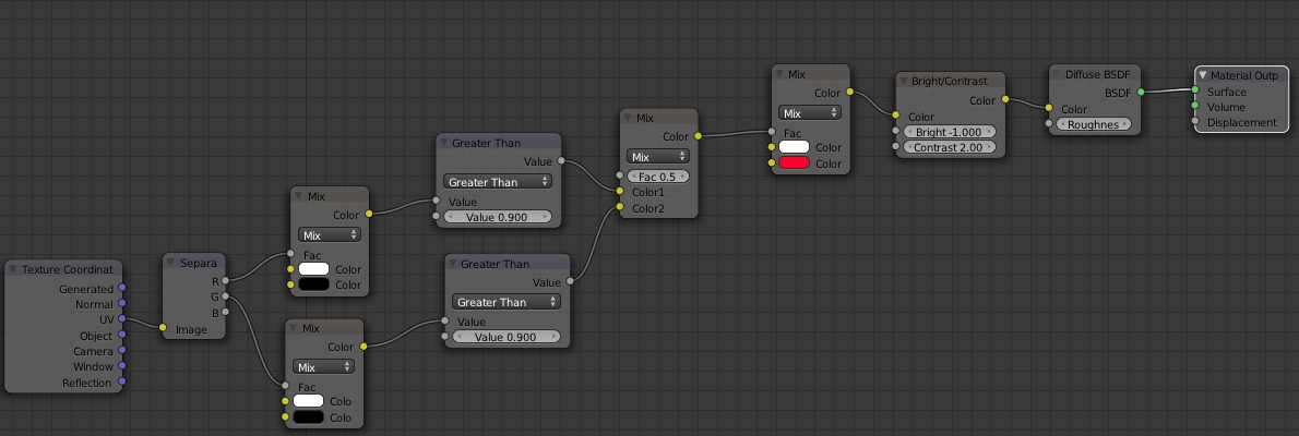

Ben là voilà
Par contre pour que ça fonctionne il faut que les UV maps aient été mises en "Reset" (donc penser à sauvegarder sous un nom différent pour ne pas polluer les UV maps du blend final).
Enjoy !
Nota : il y a certainement matière à l'améliorer (personnellement j'utilise un mix shader avec du vert en émission et du noir en diffuse).
