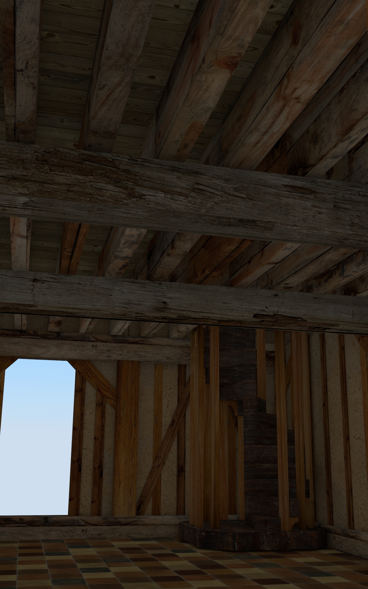

J'ai refais des nouveaux materiaux toujours composés d'une diffuse, d'une speculaire et d'une normalmap.
Voila ce que ça donne sur une surface composé d'une seul face :
Le résultat sur des surfaces un peu plus complexe (composées d'une trentaine de faces) :

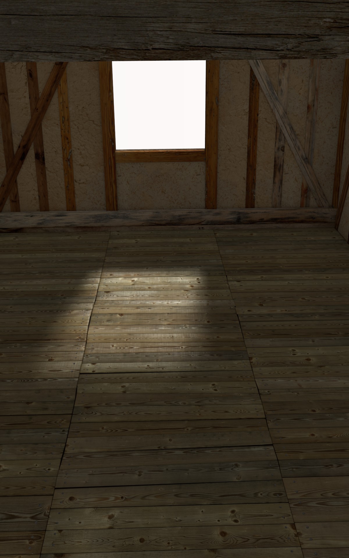

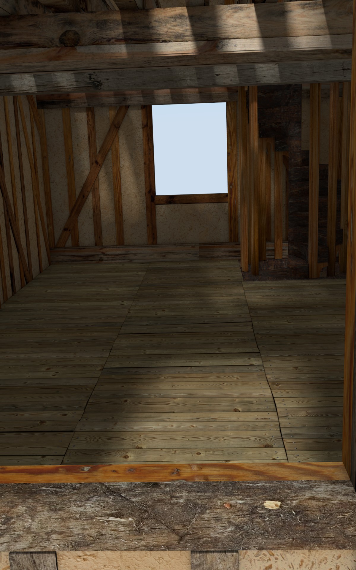

J'ai donc posé mes planches de bois aux premier étages.
Je suis assez satisfait du résultat, même si j'ai du étirer des textures pour que les clous soit bien aux niveaux des solives. Ça peux sembler idiot comme détail mais vu du rez de chaussé les clous auraient étés apparents si ils n'étaient pas placé pile poile au niveau des solives.
Néanmoins le plancher me semble crédible et peu coûteux en ressource.

Salut, j'aime bien ta reconstitution et ta maison commence à prendre de la gueule.
Je suis aussi fan de cette période de l'histoire, mais juste un petit commentaire: les solives n'étaient pas si rapprochées, surtout de cette section, plus elles sont grosses, plus elles sont éloignées. Le bois coutait cher: Facades
De plus ajoute un peu "d'aléatoire" et de tordu: jamais, surtout à l'époque les planches, les poutres ou les solives n'étaient si droites : Ref
Bonne continuation.

Merci pour tes commentaires.
Je suis d'accord qu'il faille apporter des imperfections et du tordu. Ce n'est pas si simple; comme c'est du lowpoly (l'obectif est qu'elle puisse être exploiter sur le blender game en temps réel). Il va falloir faire des carte de normals. C'est du travail (beaucoup plus que de rajouter des boucles d'arretes et bouger des vertices).
Autre chose et la je vais citer grosomodo de mémoire Bordelor ;
Sur les pans de bois médiéval que l'on vois aujourd'hui, les poutres sont vraiment tordu, mais les 600 ans qui peuvent nous séparer de sa construction y sont aussi pour quelque chose! A leur construction les pan de bois étaient " étonnamment" droite.
Pour les solives tu à sans doute raison.
Je verrais ça quand j'aurais et peux de temps.
