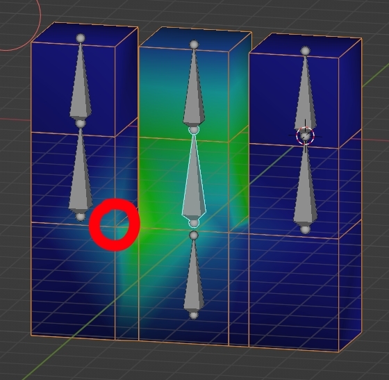

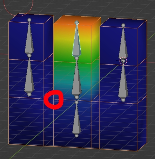

Re: Mauvais parentage en automatic weights
Post(s): 2814
exemples : pourquoi ces vertices font-ils partie des vertex groups des ces bones ?
Contribution le : 07/01 18:55:45
