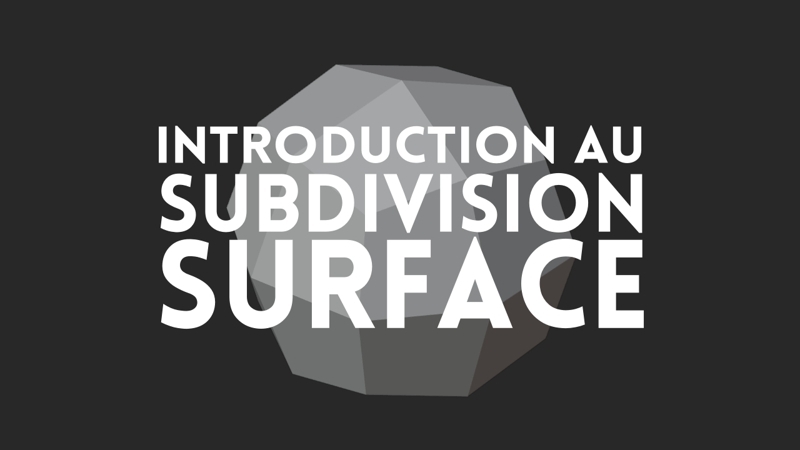

Introduction au modifier Subdivision Surface : https://youtu.be/3KoQKl4TR0o

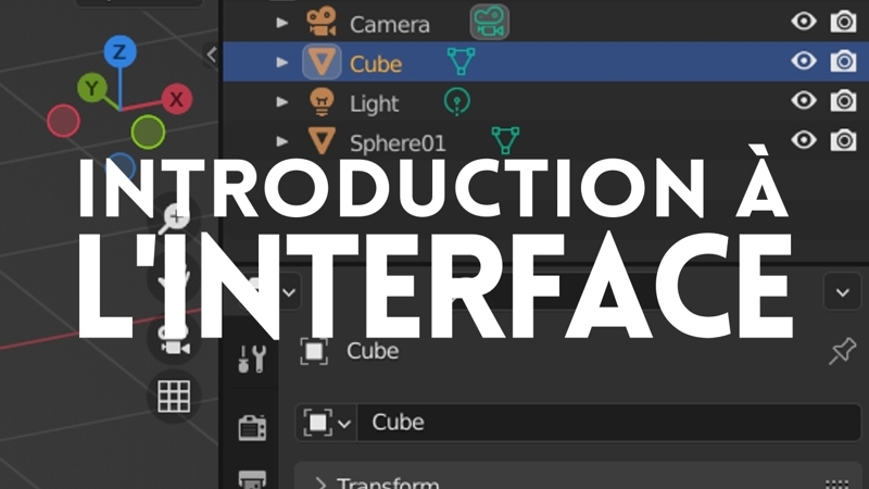

Introduction à l'Interface : https://youtu.be/bYXEuFJQTj0

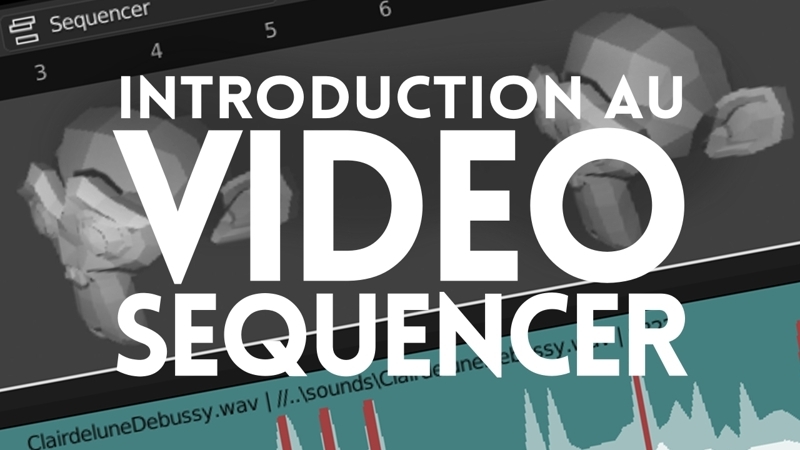

Introduction au Video Sequencer : https://youtu.be/jUIkUZYL0yA

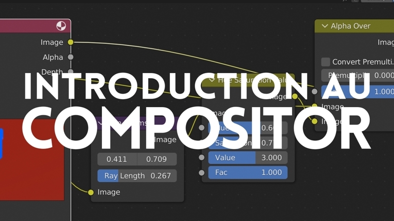

Introduction au Compositor : https://youtu.be/BKyjUDHA6IQ
