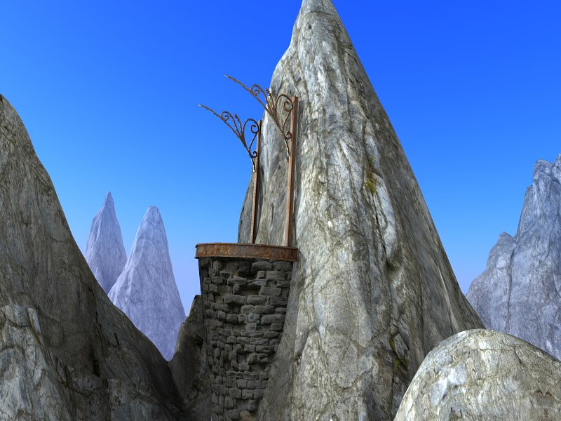

Je voudrais faire un "arrêt de bus", le bus étant si j'y arrive un espèce de petit bateau à voile suspendu à une corde entre les montagnes.
Pour le moment, voici le décor et le début de marquise qui abritera l'arrêt de bus.
Les textures des montagnes ne sont pas très nettes, pourtant j'ai une texture de 1600x1064, que j'ai mise seulement sur la partie qui se voit, et j'ai mis Catrom pour le rendu avec l'OSA à 16...
merci de vos avis.
[EDIT] Est-ce que ça ne serait pas parce que ma scène est trop grande? J'ai fait les montagnes avec Terragen, j'ai importé le terrain dans blender, et j'ai gardé seulement les parties du mesh qui m'intéressaient, mais ça remplit quand même les 3/4 de la surface de la grille de blender. Je n'ose pas réduire les mesh, j'ai peur que ça parte dans tous les sens...

Si tu as fait une projection de texture par le haut ça ne m'étonne pas trop, la texture s'en trouve étirée...
Il faudrait l'UV-mapper plutôt .

Non, c'est uvmappé, et j'ai sélectionné les faces qui se voient pour qu'elles remplissent la surface de l'uvmap. Je devrais peut-être supprimer toutes les faces qui ne se voient pas, mais ça m'empêcherait de changer l'angle de caméra par la suite, éventuellement...

Si c'est effectivement uv-mappé, il va falloir le revoir parce qu'on voit bien l'étirement de la texture là .

Tu peux aussi modifier ton "texture space" (espace de texture ?), sans retoucher ton mapping (bien que ce ne soit pas très long avec ce genre de mesh).
En mode objet, c'est la touche T, et tu choisis size pour la modifier (en X, Y, ou Z au choix).

Pour parler un peu de l'image, je trouve que les montagnes remplissent effectivement trop l'espace. Et aussi, j'ai un sentiment que l'échelle n'est pas bonne, lesm ontagnes font très "pics rocheux vus de loin" alors que, je suppose, on va voir le bus de pas trop loin.
Je changerais bien la forme des montagnes pour suggérer qu'on se trouve plus près des sommets, les faire moins en pics quoi.
En tout cas j'aime bien cette idée de bus au sommet des montagnes, je te souhaite bonne continuation

Merci beaucoup de vos conseils (des conseils de pros )
ebrain :
je ne comprends pas pourquoi mon uvmap n'est pas bon, voilà la copie d'écran:
copie d'ecran ici
blendman :
Je ne comprends pas à quoi sert la commande que tu m'as donnée, j'ai essayé mais je ne vois pas de changement... Je vais faire des recherches sur google.
TeTine : J'ai toujours été nulle en cadrage, mais j'avais fait des pics pointus pour l'effet "fantastique" du paysage (en fait, j'ai étiré le mesh terragen vers le haut). J'avais prévu un "bateau" à l'arrière plan entre le pic du milieu et celui de gauche, voile abaissée puisqu'il est à l'arrêt, et un autre à droite, au loin, voile levée. Sinon, à par la marquise qui devrait être en verre coloré (bleu? ou jaune?), je voudrais faire un escalier de marches métalliques sur la montagne du milieu pour descendre de la plate-forme.
Bon, pour essayer d'arranger ma texture de rocher, je l'ai mise en "repeat" sur la montagne du milieu. Voilà la nouvelle image:

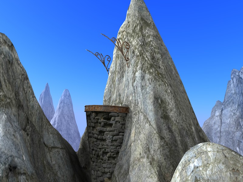

Par contre, pour le cadrage, je pense qu'il n'est pas très bon de centrer le pic du premier plan (ni de le tronquer d'ailleurs)
Essaye d'utiliser la regle des trois tiers (découpe l'image en 3 tiers horizontaux et verticaux : Les points clés de ton image doivent se situer aux intersections de ces lignes). Pour ton image ça pourrais placer le pic au tiers de droite,
et le bus au tiers en bas à gauche
Pour la forme des montagne, j'aime bien celle de l'arrêt de bus, mais j'aurais fais les autres plus arrondies.
Et dernier point, le brouillard sur l'arrière plan me semble trop uniforme. Un effet de dégradé laissant mieux apparaitre le sommet des montagne me semble intéressant. Je ne sais pas si tu skie, mais souvent, la vallée est dans la brume, voir la mer de nuages, alors que les somment sont très nets (moins d'hygrométrie en altitude)

Merci marmouille de tes conseils. J'ai essayé de revoir le cadrage en suivant tes indications. Pour ce qui est de la brume, je suis d'accord, mais je ne sais pas trop comment faire, parce qu'en fait, je n'ai pas mis de brume (je n'arrivais pas à la mettre seulement à l'arrière plan). Comme j'avais lu que blender faisait la brume en rendant les objets du fond transparents, j'ai simplement mis mes montagnes du fond transparentes. Il faudrait une transparence qui dépende de l'altitude, mais je ne sais pas faire ça.
En tout cas, voici la nouvelle image:
[edit] j'ai essayé la transparence en ajoutant un blend, ça pourrait peut-être aller, voilà l'image (la qualité est mauvaise, c'est juste un rendu rapide pour voir)

Ça commence à avoir de l'allure...
Quelques remarques:
- Problème de proportions: la texture de la pierre est beaucoup trop grosse par rapport à l'échelle du perron (à moins que celui-ci soit en fait tout petit, mais j'en doute).
- Je suggère l'ajout de montages encore en arrière-plan, là, ça s'arrête d'un coup, et on ne sait pas ce qu'il y a derrière.
- Les montagnes sont trop pointues, c'est un peu cliché comme conception, je trouve.
-Le dégradé du ciel est trop marqué, mais c'est peut-être provisoire...
Bonne continuation ;)
