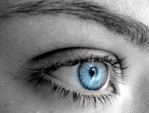

Je suis aussi en train de faire des cils et sourcils à un personnage. Je m'appuie sur cette photo (trouvée sur internet ) comme modèle pour les cils.

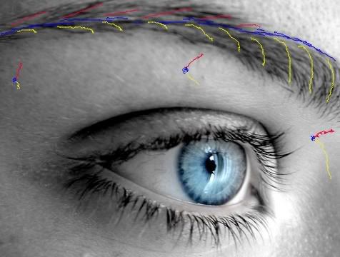

Pour les sourcils tu n'as fait qu'un mouvement des poils et c'est plus compliqué. Vu de profil un sourcil c'est triangulaire, une petite gouttière. Les poils inférieurs vont vers le haut et les poils supérieurs vont vers le bas et tous se décollent de la peau vers l'avant. Aux début (vers le nez) le mouvement le plus importants c'est celui vers le haut alors qu'à la fin c'est plutôt l'inverse le mouvement vers le bas le plus important. Et en plus de tout ça il y a un mouvement vers l'extérieur (la seul que tu as fait).
EDIT:
Un petit schéma pour expliquer les sourcils. (je n'ai jamais su dessiner)
En jaune les poils inférieurs qui vont vers le haut.
En rouge les poils supérieurs qui vont vers le bas.
En bleu la ligne de crête, qui est la ligne de jonction de ces deux mouvements et qui est aussi la ligne la plus décollée de la peau.
Et trois schémas de profil à la hauteur correspondante des sourcils.
