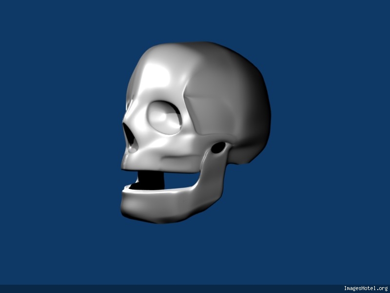

Bonjour à tous,
L'idée est simple, je voudrais réaliser un squelette (ça promet j'ai beaucoup de mal avec la mode organique!!!) et l'habiller avec une armure de légionnaire romain.
J'ai donc commencé par modéliser la tête du squelette.
Quelques étapes :

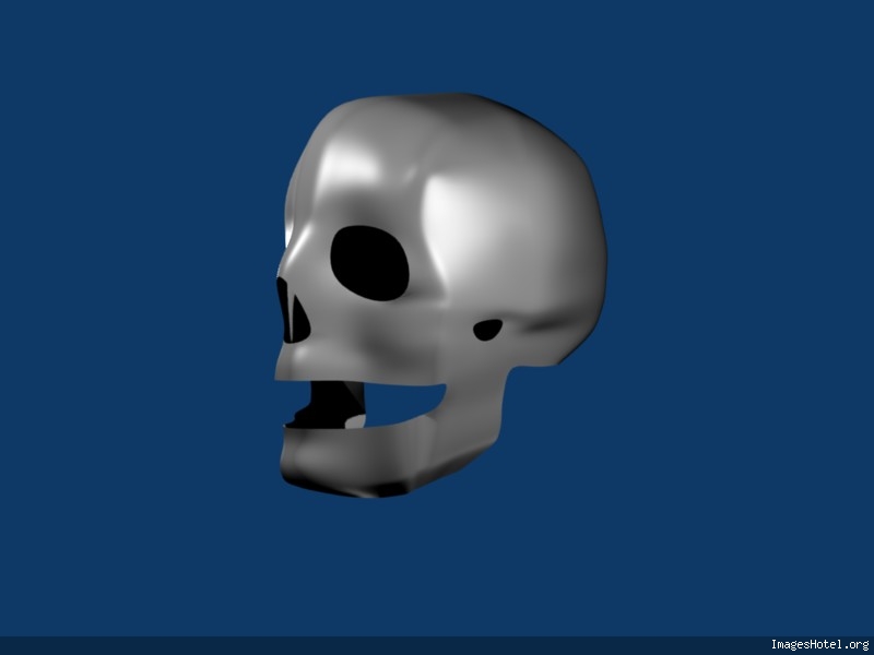

Modélisation de la base :
Rajout de quelques arrêtes d'ossatures

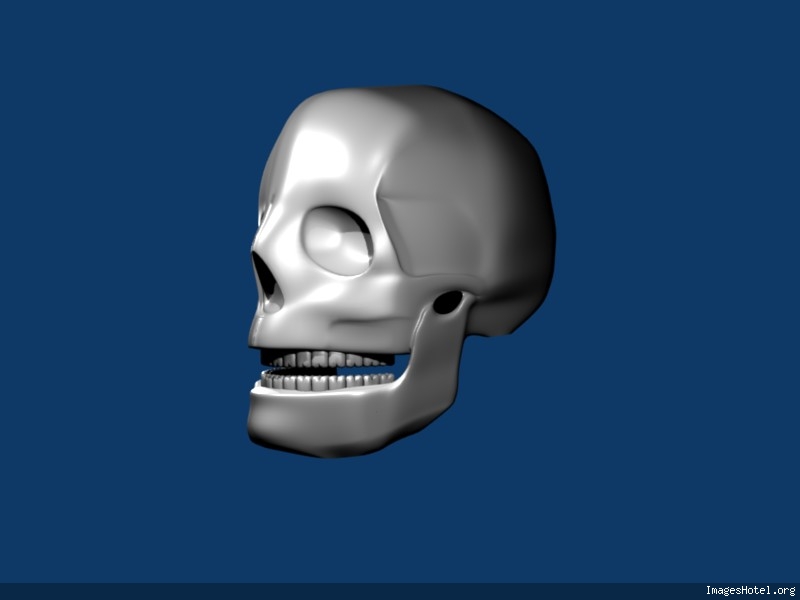

Quelques modifs + rajout des dents
on voit une "pointe" au dessus du nez entre les yeux que je n'arrive pas à adoucir
je laisse à vos yeux d'experts le repérage d'autres défauts
merci d'avance

C'est pas mal ! Mais je pense que le nez devrait etre moins en avant.
Sinon ca part bien (de mon avis de débutant hein )

Belle dentition de cheval !

Salut à toi Redswan
C'est pas super bien parti même si tu as la forme générale du crâne.
D'une part il y a pas mal de défauts de modélisation (bosses, pincements...)Je crois qu'il y a un chevauchement au niveau du maxillaire mais je ne suis pas sur.
Au niveau anatomique, c'est un peu complétement à revoir , mais je pense qu'il faille déjà régler les problèmes techniques, si tu veux je te donnerai un peu plus de détails.
En espérant que tu ne seras pas découragé, Bon courage
PS: si tu veux j'avais fait un squelette il y a un an, je dois avoir le .blend dans mes archives, je pourrais le poster si tu veux
