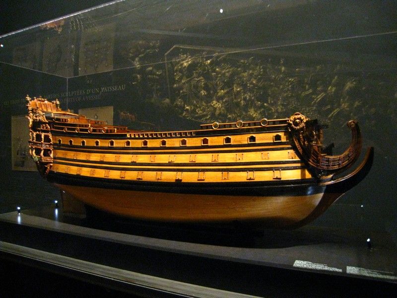

Pourtant quand je m'inspire des reproductions du Musée de la Marine par exemple, je n'ai que 13 sabords....

Tu n'as vraiment pas de chance avec tes références, je pense que le vaisseau du musée de la marine que tu nous montres est le Tanneron, du nom du sculpteur qui l'a réalisé au 19° et qui est plus que suspect, tant pour la coque que pour les décors. Il y a quasiment trois siècles de différence entre l'époque du navire réel et la réalisation de cette maquette.
De plus Tanneron a dû adapter le décor sur une coque qui n'est pas celle du Soleil Royal, ce qui le rendait déjà suspect au moment de sa réalisation alors même que les recherches n'étaient pas aussi avancées qu'aujourd'hui.
Enfin il lui manque sa figure de proue, qui est un cheval marin (Poséidon ?) avec une cavalière représentant probablement Amphitrite ainsi que la frise ajourée.
Tu peux utilement de référer au document de Lemimeur sur les vaisseaux du Roi soleil
Cette maquette ne vaut que par la qualité des dites sculptures, mais il ne faut surtout pas le prendre pour modèle, en ce qui concerne sa géométrie.
J'avais bien compris que tu ne représentais pas le Soleil Royal mais un plutôt un vaisseau générique, je ne connais pas le Gladiateur, qui me parait un bâtiment bizarre au premier coup d’œil.
Avec des caractéristiques de vaisseau hollandais et des plateformes de hunes rectangulaires qui sont anachroniques, à cette époque les hunes sont encore rondes. De quelle époque est censé être le Gladiateur ? a t i l été acheté aux Hollandais ? Ce qui serait possible, cela s'est fait.
Quant au percement des sabords, rappelle-toi qu'il s'agit de bâtiments de guerre, et que l'on y gâchait pas la place, donc s'il y a de la place pour 15 on perce à 15 pas à 13.
Il est bien plus facile de ne pas armer tous les sabords en temps de paix, que de repercer une muraille sur un bâtiment terminé s'il doit partir en mission.
Le beaupré ne repose pas sur le sommet des herpes, mais seulement sur la structure en arrière et à l'intérieur du vaisseau lui même.
Ce qu'il convient de remarquer c'est la forme du taille-mer, caractéristique des vaisseaux de cette époque (très grand et allongé 1/9 à 1/10° de la longueur du vaisseau, la frise ajourée et la a structure des herpes très décorées, avec ses jambettes
Les textures ne sont pas bonnes, les virures ne remontent pas comme tu l'as fait, en effet chacune des virures est... est? (je ne trouve plus le nom, il m'échappe pour l'instant et ça m'énerve, je le donnerai plus tard quand il me reviendra) réduite en hauteur à son extrémité pour conserver un alignement.
