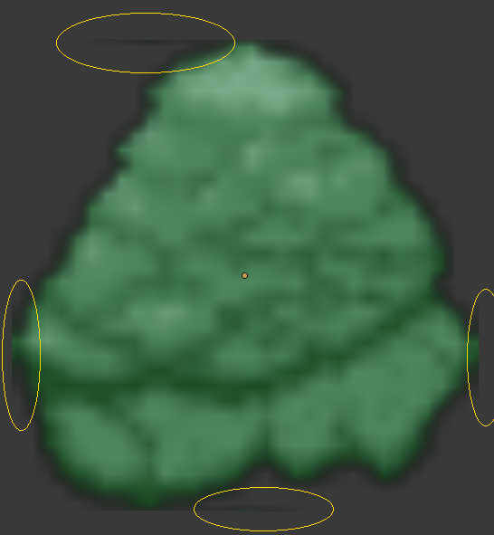

J'ai donc fait mon tronc, j'lui ai mis une petite texture en Pixel Art et j'ai dessiné mon feuillage que voici :
J'ai cherché un peu comment faire sur Internent et il est apparu que la solution la plus pratique était d'utiliser l'add-on "Import Image as Plane". Je l'installe donc et j'importe mon image. Seulement, il faut que je l'agrandisse car la texture de base est relativement petite.
Je l'étire un peu et... J'me retrouve avec des saletés de pixels là où ils ne devraient pas être. Voyez plutôt :
Dans la 3D View, c'est moche ! Mais si ce n'était que ça, ça irait. Les artefacts sont également présents durant le rendu et ça donne ça :
On peut voir en haut de l'image que les traits pourris sont visibles.
Je n'arrive pas du tout à savoir d'où ils peuvent provenir et surtout, comment m'en débarrasser !
J'ai tripatouillé différentes options aussi bien dans la partie Material que Textures mais je n'ai pas réussi à changer ça.
Quelqu'un a déjà eu le même soucis ou à une idée de la manière dont je pourrais régler ça ?

Dans ta zone UV/image editor, panneau de droite (touche N), onglet "Image", bouton "premultiply", et si tu les as toujours (tes petites tâches), tu modifies l'image.
Bonne chance.

Le PreMultiply est déjà actif. Du coup, il faudra que je modifie l'image de quelle manière ?
