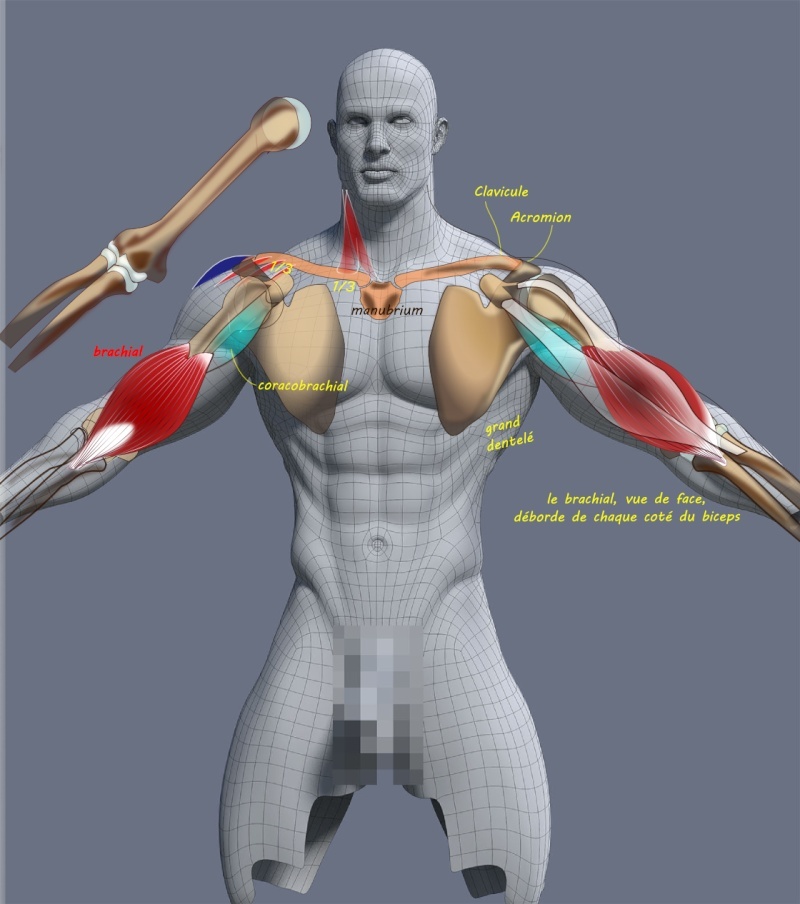

Pour le bras, c'est assez simplifié, pour une musculation comme celle que tu représentes on ne devrait pas voir une seule masse à l’emplacement approximatif du biceps mais plusieurs, avec plus de modelage du biceps, une distinction du coraco-brachial, au sortir du creux du bras en dessous du deltoïde et du grand pectoral.
Et, en partie inférieure du bras :
le biceps et le brachial se distinguent avec un volume du brachial qui déborde de chaque coté du biceps à partir du tiers inférieur. Le brachial descend plus bas que le biceps parce qu'il se fixe plus loin sur les os de l'avant bras.
Une vue de coté serait utile, parce que là aussi, et surtout là, le brachial devrait être bien visible.
Le creux de l’épaule me semble un peu trop écarté,encore que de dos cela me semble correct. il y a un truc quelque part qui ne sonne pas juste.... Peut être le volume du deltoïde, notamment le faisceau arrière devrait-il revenir plus loin vers le cou ce qui changerait la place du creux.
Cela dépend de l'inclinaison que tu donnes à la crête de l'omoplate .
Entre les deux, ce qui fait le trou dans l'épaule, c'est l'acromion. ...Normalement c'est le point le plus haut de l'épaule mais le volume du deltoïde est tellement hypertrophié chez les culturistes qu'il dépasse de ce plus haut ordinaire.
Je vais faire des course je reviens ce soir et je te ferai un schéma.
edit : le voici

Merci Guppy pour ce retour.
Je n'avais pas vu que tu avais édité ce message...
Par contre, je ne suis pas convaincu par ta proposition pour le bras.
Les muscles dont tu parles sont certainement ici théoriquement mais dans les faits, on ne les voit pas aussi distinctement sur un homme, même un athlète de cet acabit, en position normale.
Très souvent, dans les photos de mannequin homme, type fitness, on leur demande de rentrer le ventre et de contracter les abdos, mais les bras ne sont pas aussi contractés... Donc moins dessinés).
Alex.
J'ai repris quelques images de la video, tu pourras y voir ce que je t'expliquais en dessin.
J'ai également vu certaines choses, mais à part un enquiquineur comme moi, personne ne les remarqueras et
comme tu as fais ton dépliage je ne sais pas si tu souhaites les voir.
Je te les signales malgré tout,
- Le grand oblique externe de l’abdomen devrait descendre un peu plus bas.
- Le dernier muscle du grand droit de l’abdomen s'arrête normalement au milieu, c'est à dire à 4 hauteur de tête, là tu l'as fait s'arrêter trop haut.
