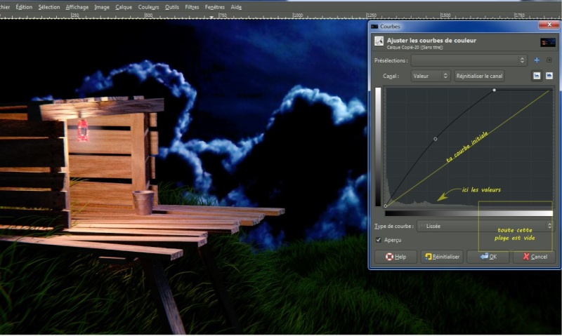

Re: Cabane
Ajoute de l’éclairage, tu as toute une plage qui ne comporte pas de valeurs, d'où tes tons sombres et l'absence de visibilité de l'herbe.
Regarde ce qui se passe en modifiant cette courbe, les infos sont bien là mais elles sont noyées dans des plages de valeurs trop faibles
