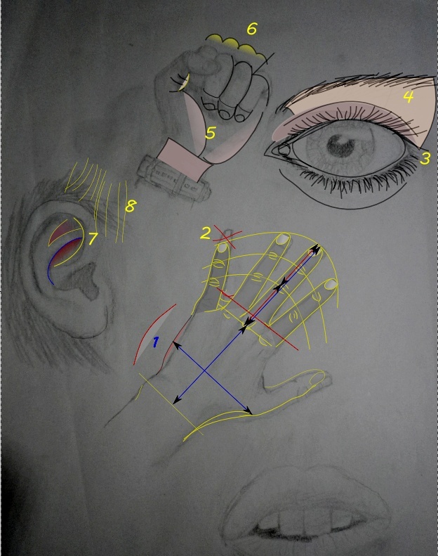

Apprendre à dessiner, c'est apprendre à voir, et il n'y aucune raison que tu n'y arrives pas, te souviens tu de ton elfe mathou ? Avec ses volumes et perspectives déformés ?
Quand je vois tes dessins d'aujourd'hui, il y a vraiment un net progrès, tu commences à voir, ressentir et rendre les volumes, même s'ils ne sont pas encore tous bien situés les uns par rapport aux autres.
C'est cela l'important en dessin, les relations entre les volumes, les distances entre eux et leur orientation.
Alors je ne sais pas quelles sont les exigences de l'école en la matière, mais avec du temps et de l'exercice tout le monde peut arriver à construire un bon dessin sans erreurs.
Exemple pour l'oeil, il faut voir que les coins de la partie découverte ne sont pas des angles et que tu dois pouvoir rendre le fait qu'il s'agit d'un globe.
Que les cils ne sont jamais rangés sur une seule ligne mais plusieurs et comme les normales de tes faces emmêlées, ils pointent dans diverses directions.
Avec ton dessin au crayon assez dur, et un mauvais rendu de l'appareil photo cela n'aide pas.
Der plus quand tu dessines, utilise plusierus crayons, ils ont classés en catégories, les durs avec la lettre H , les tendres avec la lettre B et les moyens HB.
Les H vont de 1 à 9 très dur laissent un trait plutôt gris, les B de B tendre à 6 très tendre gras et très noirs.
En général, 4 ou 5 sont bien suffisants.
Après c'est le feeling qui fait la différence et ça on l'a ou pas et c'est beaucoup plus difficile à acquérir.
Pour ta main , il faut se souvenir que la main se divise en deux parties les doigts et la paume.
De dessus la longueur de la main, prise du poignet à l’articulation du majeur est égale à la longueur du majeur.
Les autres doigts se réglant sur le majeur.
Ensuite, cette dimension donne également la largeur de la main, le coté externe n'est pas droit comme tu l'as dessiné, mais présente un arrondi avant de rejoindre le poignet, ou à l'inverse elle plus large que le poignet et son externe s’agrandit en faisant un arrondi.
Il y a de fortes chances pour que ton auriculaire soit trop long, habituellement il se termine juste au niveau de l’articulation de la dernière phalange de l'auriculaire l'annulaire.
De plus l'inter-doigt va trop loin, sa limite (en rouge) est habituellement plus basse que celle entre l'index et le majeur, tu as fait le contraire.
L'oreille est bien vue, vérifie sur ton modèle le creux de la cymba conchae, c'est le creux entre la ligne jaune de la racine de l'hélix et la bleue de de l'anthélix, ce creux me parait bien grand.
Pour l’œil, bien qu'il y ait des yeux avec des sourcils bas et hauts, la paupière mobile est à peu près toujours identique, puisque c'est elle qui participe pour sa majorité à la fermeture de l’œil, et les yeux pour des raisons optiques sont tous forts semblables dans leurs dimensions (sinon en est beulou comme on dit chez nous)
Ce qui fait la différence c'est la partie située entre la paupière mobile(couleur plus foncée) et le sourcil, tu ne lui laisses pas beaucoup de place même pour un sourcil bas.

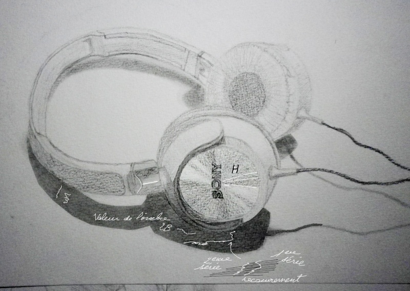

Voilà le genre de valeur d'ombre qui met en relief ton dessin. Un crayon 2B au moins est utile.
Et tu "colories" tes ombres comme les gamins qui apprennent à colorier, une première série de traits (en va et vient !) puis une seconde qui recouvre la première, le résultat est une sorte de serpent qui zigzague dans ton ombre.
Soit tu fais des hachures croisées, soit tu fait des hachures simples, soit un aplat. Mais ce dernier choix doit être maitrisé, on ne doit rien percevoir de tes coups des crayons et surtout pas ce ruisseau plus sombre à l'intérieur. Le crayon est taillé en biseau et s'utilise alors presque parallèlement à la feuille.
Le centre de l'écouteur et recouvert d'un disque métallique plus ou moins strié que tu as tenté de rendre avec un crayon de même dureté que pour l'ensemble, c'est typiquement l'exemple d'utilisation d'un crayon de grade différent, essaie de le refaire avec un H. Tu sentiras tout de suite la différence.
Edit : Ah j'oubliais quelque chose d'important, un crayon cela s'affute, et il faut le réaffuter souvent et en fonction du genre de trait que tu vas utiliser.
Tu devrais t'entrainer 5 mn par jour à tracer des traits au crayon, dans n'importe quel sens, parallèle, en courbe en rond, en zig zag, aucune importance.
Le but est de créer des textures différentes que tu découvriras toi même et d'en maitriser la technique que tu utiliseras selon les besoins.
Ce sont les gammes du dessinateur.
