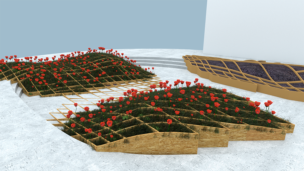

Après environ 2 semaine de démarrage blender, j'ai entre autre réussi à faire ca:
C'est loin d'être parfait, mais vous remarquerez sans doute plusieurs problèmes, et notamment le fait que les particules traversent le bois.
J'ai essayé "Kill particles" "Collision" etc .. mais je dois mal faire les réglages.

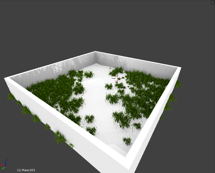

Du coup j'ai ré-éssayé avec un model plus simple ici:
mais vous voyez qu'il y a le même problème.

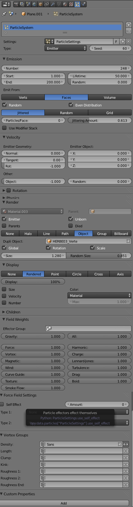

Pour info; voilà le paramétrage du système de particules:
Vous auriez une suggestion?

Sur le deuxième modèle plus simple que tu donnes, j'essaierais de peindre un vertex group de sorte que les particules n'apparaissent pas sur le bord (rouge au milieu, bleu au bord pour faire simple). C'est du bricolage, mais sur l'avant ça ne gêne pas si tes particules ne vont pas jusqu'au bord intérieur, et à l'arrière ça ne gêne pas si elles débordent à l'extérieur.

Mais sur le modèle définitif, chaque "case" en bois est rempli par un seul plan. Ca voudrait dire qu'il faudrait le subdiviser, et attribuer un vertex group 'nul'..
Et ca risque d’alourdir encore plus le schmilblick tout ca!!!

C'est vrai que si tu n'as que 4 vertices dans l'emitter, ça va pas aller loin ma solution...
Faudrait peut-être revoir la conception de tes cases, mais j'ai du mal à comprendre comment tu t'y es pris. C'est quoi ton objet Herbe03_Verte par exemple ?

Hum hum...
La modélisation à été fait un peu ... comme un débutant :)
J'ai d'abord fait les croisillon en bois que j'ai joint, auxquels j'ai appliqué un boulean avec un plan déformé pour obtenir les vagues.
Plan que j'ai ensuite re-découpé pour soustraire les différentes parties en bois de la structure, et ne garder que "l'intérieur" et auquel j'ai appliqué la texture "terre", et les particules.
Peu être que je devrais simplifier?
L'objet Herbe Verte, c'est un objet que j'ai téléchargé.
Peu être qu'il est trop complexe aussi?

D'après ce que j'ai compris tu as un "pot" et le fond de ton pot émet les particules. Les vertices du fond sont donc dans le vertex group Sans.
Si c'est le cas ma suggestion est de dupliquer la face en mode edit émettant les particules en mode edit (shift+D) puis de faire P (separate) Selection. Tu supprimes ensuite le système de particules de ton pot, tu place le plan dupliqué légèrement en-dessous du fond du pot et tu diminue sa taille jusqu'à ce que les plantes ne dépassent plus.
