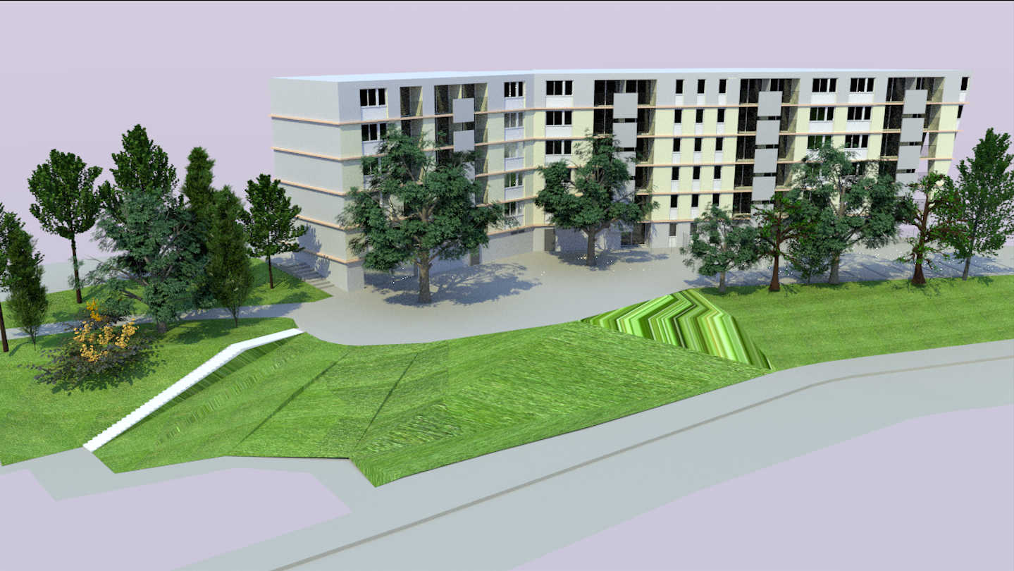

voilà plusieurs semaines que je planche sur une modélisation de jardin, presque terminée,
ouf!
Maintenant, je voudrais réussir à faire des rendus "monochrome", c.a.d. sans textures ni shader.

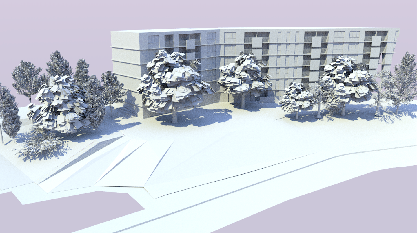

J'ai essayé avec l'outil Material dans "RENDER LAYERS"
Et j'ai sélectionné mon matériel "BLANC"
(bon, j'ai encore à trouver le bon rapport matériel/éclairage)
Sauf que du coup, certains arbres ne gèrent plus la transparence du feuillage.
L'un d'entre vous aurais un conseil ou un avis pour passer facilement à un rendu texture + transparence à un rendu sans texture mais en conservant la transparence?
Image en blanc:
Image en couleur:

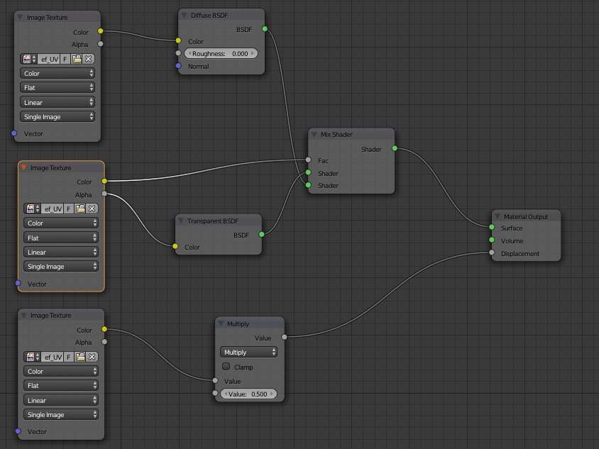

Détail texture Arbre:

Il faudrait que ton matériaux gère la transparence, avec la texture spécifique.
Donc je te conseille de faire deux renderlayer, 1 pour les arbres et 1 pour le reste, avec deux matériaux différents.
Et ensuite, un peu de compositing (avec un alpha over) et le tour et joué.
