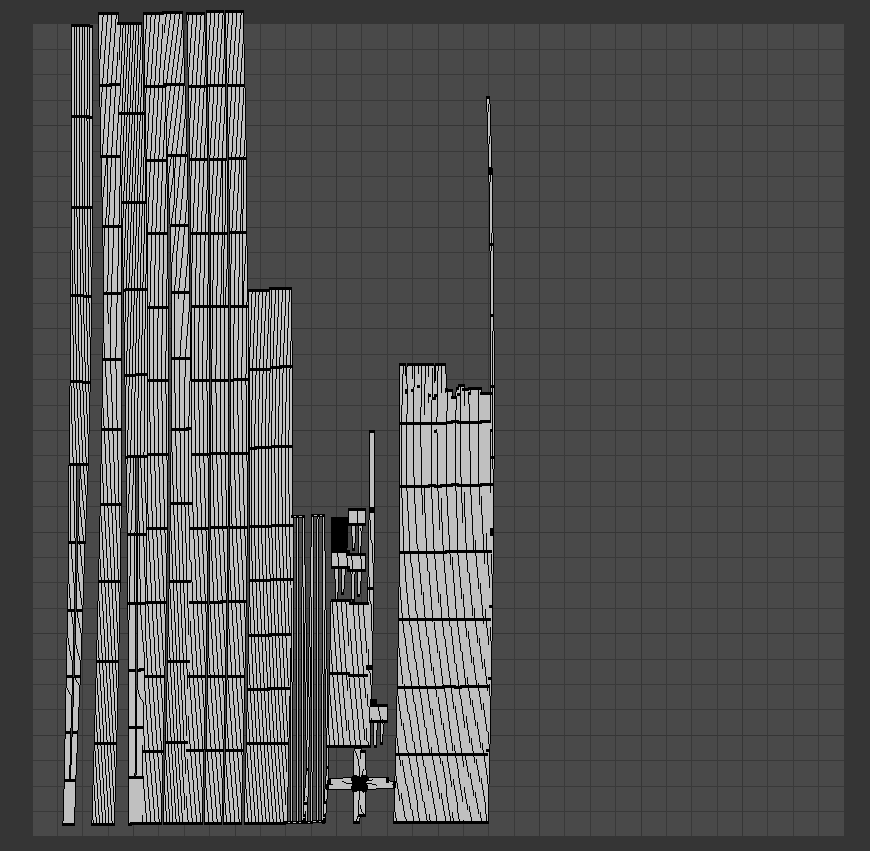

J'ai réalisé un modeste modèle de maison que je souhaiterais texturer avec une UV map. J'ai réalisé les coupures (make seam) selon ce qui me semblait le plus correct. Mais voilà, le dépliage UV que j'obtiens me semble difficile à exploiter, il est très déformé par rapport au modèle d'origine (les murs presque carrés sont des rectangles très longs sur le dépliage par exemple).

Je vous mets ici une copie écran du dépliage obtenu :
http://www.lokazionel.fr/blender/depliage_UV_obtenu.png
Ce dépliage est-il normal ? Dois travailler à partir de ça ? Ou est-ce qu'il y a une meilleure façon de déplier la map ?

En mode objet, ta maison a une échelle (scale) de 7x7x0.1 et c'est ça qui cause les étirements de tes UVs.
Un CTRL+A > Apply scale pour rétablir l'échelle de ton objet corrige le problème. Enfin, il faut re-déplier les UVs après.

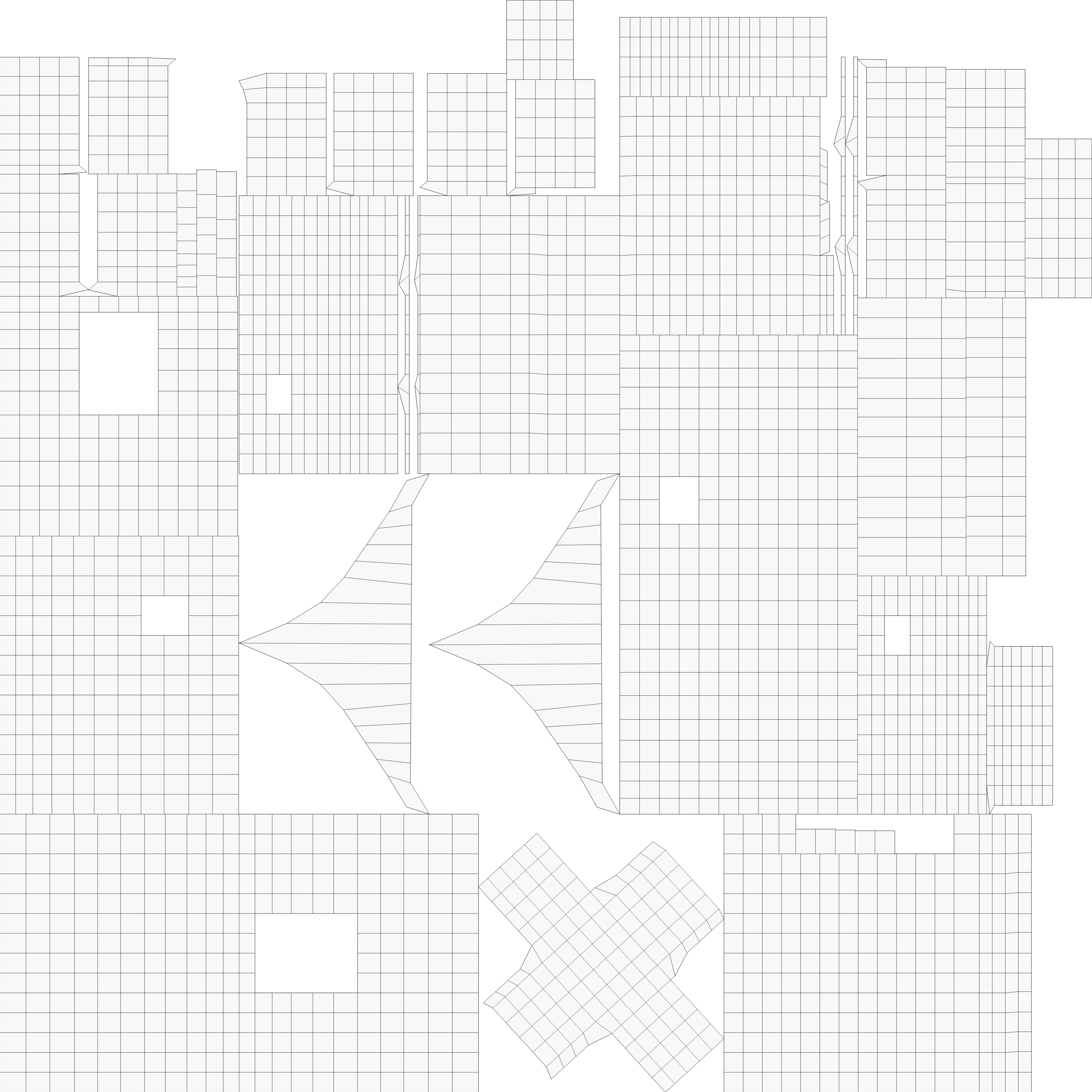

Merci beaucoup !!!
Effectivement, je n'avais pas vu le problème d'échelle et là tout semble se déplier correctement, le layout de l'UV semble propre.
Le voilà, si vous avez d'autres conseils, ils sont les bienvenus :
http://www.lokazionel.fr/blender/maison_medievale.png

sur ton uv map, tu as des ilots rectangulaire dont certaines faces ne sont pas tout a fait alignées (en haut à gauche par ex.)
Je te conseille de bien aligner les vertices non alignés avec les autres.
Tu sélectionne une ligne de vertices dans l'uv map (avec alt clic) et avec W tu choisis l'axe d'alignement, ou en automatique.
Voilà, cela va énormément faciliter le texturing par la suite.
Bon si ta géométrie est effectivement déformée à ces endroits, il faut parfois laisser les UV déformés pour un meilleur résultat.
Il faut tester donc avec une texture pour voir ce qui va le mieux.
Voilà, comme toujours, les choix entre les options dépendent du contexte.

> L'un des parties de mon toit est en deux morceaux sur l'UV MAP. Elle est pourtant bien découpée a priori. Est-ce normal ou dois-je les regrouper ? Comment ?
> Est-ce qu'il est possible de diminuer la taille des maillages UVMap afin de mieux les répartir sur l'image ? Et notamment mieux les séparer afin de pouvoir mieux appliquer la texture ? Mais cela va poser un problème d'échelle ?
> De la même façon je peux les déplacer non ?
