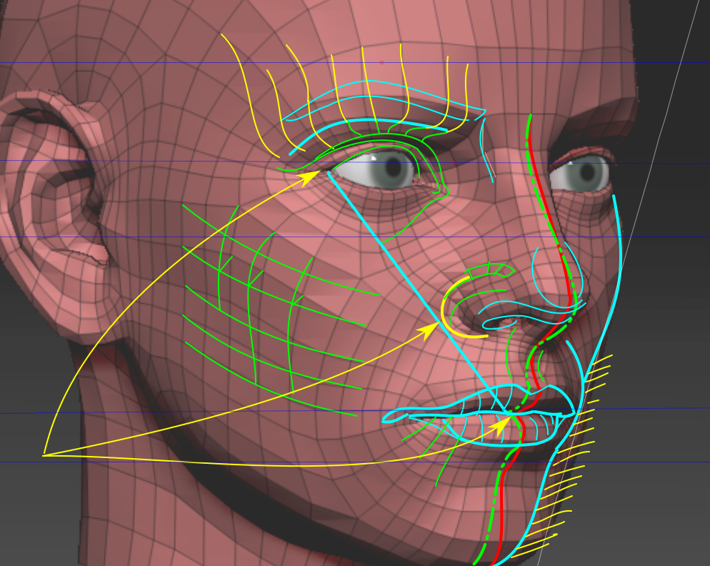

.mais j'ai l'impression qu'il y a quelque chose d'autre qui fait qu'elle n'est pas ressemblante.
Parceque tu es trop timide dans les corrections que je propose et que j'ai eu le tort de ne pas assez insister, je te renvoie notamment à mon post 17 aile du nez (profondeur selon l'axe Y, idem pour les lèvres et menton ainsi que la position du pli naso génien. post 30 les profils en rouge pour ces mêmes positions.
Largeur du bout arrondi du nez, nez trop relevé;
Lèvres un peu trop épaisses et trop en avant (c'est que je voulais te faire comprendre post 17 et 30)
zone de l'arcade sourcilière zone horizontale en jaune en dessous de l'arcade sprès de la racine du nez.
Désolé de te le dire mais aucun des edges du maillage de trois quart que tu as posté ne traduit ces dispositions dans la région de l'arcade sourcilière et de la racine du nez.
Or tu sais qu'il suffit de placer un rectangle noir au niveau des yeux sur une photo pour empêcher de reconnaitre la personne.
tu lui a fait prndre de la drogue ? parcequ'elle présente une mydriase (pupille dilatée) par rapprot à la taille de son iris. L'oeil n'est pas assez ouvert, peut être encore unpeu trop petit. Il faut tester.
Ton Wire montre clairemùent deux choses, totu le volume au dessu et au-dessous de l'arcacde sourclilière n'est pas encore correctement rendu, il va de même pour la région du nez et de la bouche trop volumineuse avec un menton encore trop avancé.
Ton Wire montre plus de choses que tes rendus noir et blanc qui commencent à faire illusion, mais le Wire montre cruellement que les volumes ne sont pas corectement modélisés quasiment aucun edge loop ne suit les lignes de volume.
Et il te manque quelques edges loop pour les rendre.
Pour t'ajuster au mieux post un wire avec le bout du bez qui tangente la ligne de la joue, d pour avoir la même pose que la photo que tu as poste et établit les comparaisons, notamment les hauteurs de l'eoile (coin externe, hauteur caroncule lacrymale, hauteur aile du nez, arrondi du bout dy nez (devrait être plus bas à mon sens)hauteur de a bocuhe et du menton.
Ps : quand je modélise, il me faut en génral au moins 25 -40 étapes pour aboutir à quelque chose d'acceptable, et après c'est encore plus long pour les textures et l'éclairage.
Ce n'est que quand on a beaoucp raté, qu'on parvient à résussir.. et encore c'est momentané ! Quand on y revient plus tard on s'aperçoit qu'il ya aurait encore beaucoup à rectifier.

Je n'arrive pas à comprende comment tu peux être à la fois (en même temps, comme dirais notre président) aussi proche des relations entre les éléments et ausi faux dans les volummes qui les relient.
Tu fais des creux là où il y a des volumes et des volumes là où il devrait y avoir des creux, le résultat et que tu obtiens une forme globale très différente, avec pourtant des points de repère assez justes.
Le vrai problème c'est qu'il faut que tu voies réellement ces volumes, sans tenir comptes des traits que je trace, ces traits n'existent pas, ils pourraient l'être à la rigueur si tu traçais un quadrillage sur ton modèle vivant. Mais ça tu ne peux pas le faire.
Peut-être avec quelqu'un que tu connais et qui accepterait de se plier à l'expérience. Ce serait formateur pour toi.
Essaie d'imaginer que tu construis un portrait géant avec un grillage, tu auras beau le poser sur une structure exacte des points caractérisant ce visage, tu n'aboutiras à rien si, entre ces points le grillage ne reproduit pas les mêmes courbnures que ton modèle.
C'est ça qu'il te manque.
Prenons l'exemple du nez, la base , c'est à dire le profil inférieur en dessous, autrement dit sa silhouette, est bonne, mais le bord de l'aile du nez ne suis pas le même profil que celui de la sihouette, l'angle est différent, et la fin de l'aile du nez est plus haute que laligne de départ de la courbe. Cela donne une sensation d'allègement, là ou tu donnes une sensation d'augmentation de volume parce que dans ta mod ces deux lignes sont presque des parallèles vue de profil.
Il en résulte une apparence très différente.
Autre exemple tu as un gros creux en dessous de la pommette, alors que sur ton modèle c'est un endroit plein, rempli uniformément, lisse depuis le haut jusqu'au en bas près de la commissure des lèvres, là il y a un changement de volume avec une bosse et derrière et en dessous un creux.
Or c'est un élement essentiel de la reconnaissance de la forme du visage à la fois de profil et de face.
Autre exemple l'oeil, le bord de la paupière supériure se situe très en avant du bord de la paupière inférieure, cf mes lignes bleues avec la mise en évidence de l'écart par des parrallèles et un trait perpendiculaire pour matérialiser cet écart.
Tu sembles te focaliser sur des points et des lignes mais ce ne sont que des repères pour placer les volumes. Ces points et ces lignes n'existent pas vraiment, ce ne sont que des traces sur la surface J'essaie d es placer à l'ebdroit qui me semble caractèriser le plus ce volume.
Ce sont les volumes qu'il faut rendre et placer correctement afin qu'ils te donnent la même sensation de plein ou de creux que la photo de ton modèle.
Ton problème résulte du fait que tu parviens à donner une autre sensation avec des points de repères bien situés, attache toi à bien représenter tout ce qu'il y a entre ces points et ces lignes.
Et balance le repère s'il s'avère que tu n'arrives à donner le mêmùe rendu en le respectant.
Esaie de désaturer complétement les phots de ton modèle, tu en auras une vsion différente.

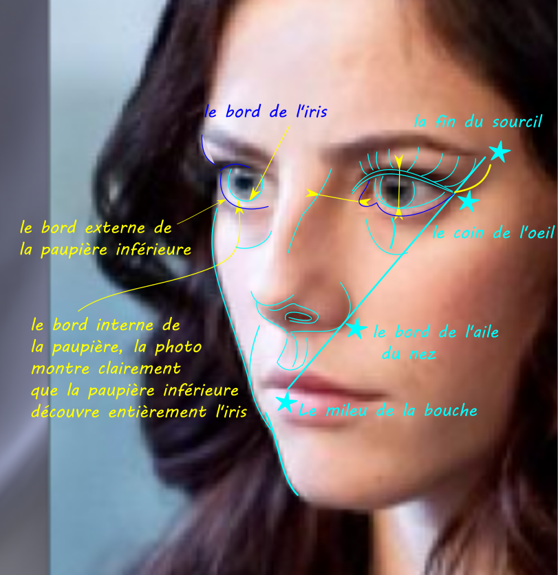

Le shèma annoncé.
Je ne poste que l'analyse sur la photo, je ne mettrais pas visuellement en évidence les différences que j'ai relevèes sur la modification de Guilleto.
Mais pour la bonne compréhension des choses je suis contraint d'en parler.
La pemièe remarque porte sur la taille de l'oeil, selon lui, elle est trop grande et il te propose de la réduire, et pour cela donne une forme convexe tournée vers le bas à la paupière supérieure
J'ai beau examiner attentivement la photo, je ne vois qu'une une courbe tournée vers le haut.
C'est la premièe différence qui réduit visuellement la partie découverte de l'oeil.
Seconde différence, il ne propose pas de dégager l'iris en bas et laisse la paupière inférieure en manger une partie.
Encore une fois, ce n'est pas ce que montre sa photo de référence. Sur laquelle, au contraire l'iris est entièrement dégagé en bas, on distingue nettement que le bas arrondi de l'iris est entier.
De plus sur beaucoup de ses (à Kaya) photos apparait une partie blanche entre le bas de l'iris et le bord interne de la paupière inférieure c'est donc une de ses carctèristiques, qu'il s'attacher à reproduire aussi bien que l'on peut.
Surtout ne pas réduire la taille (hauteur) de son oeil, hauteur qu'il convient de comparer avec lécart entre le bord de la caroncule lacrymale et le bord arrondi de la racine du nez.
Si on diminue l'une par rapport à l'autre alors on donne une perception différente de cette région, qui est suffisament évocatrice pour qu'il suffise de placer un rectangle noir sur les yeux pour empêcher la reconnaisance d'un visage.
Kaya présente de grands yeux arrondis et son iris et le plus souvent très découvert. donc il ne faut pas lui faire des paupières avec des bords convexe, mais très concaves du point de vue de la pupille, pour dégager une grande partie de son oeil et sourtout pour la paupière inférieure.
Quand j'écrivais que beaucoup de dessinateurs et de modeleurs ne dessinent pas ce qu'ils voient mais ce qu'ils croient voir, cela ne pouvais être mieux illustré que par la correction proposée par Guilleto : réduire la taille de l'oeil avec des formes à l'envers pour le bord de la paupière supéreiure, alors qu'il est manifestement plus grand.
Il t'indqiue également une forme différente de celle de la photo pour le profil externe de la joue droite, il montre un creux là où c'est quasiment droit, et zappe quasiement la bosse que forme le mouvement de la lèvre blanche, mouvement qu'il marque portant beoucoup trop dans sa correction sur le côté gauche.
Ce qu'il faut comprendre c'est que le profil de cette bosse cache la profil de la joue en passant "devant" et qu'on ne retrouve ce profil de la joue q'en dessous. Le profil vidible de 3/4 est donc formé parr deux endroits totalement différent du visage. la différence de provenance de la forme globale doit reste sensible et visible,compréhensible.
Personne n'est obligé de me croire, faites vos propres observations, mesures et comparaison.
