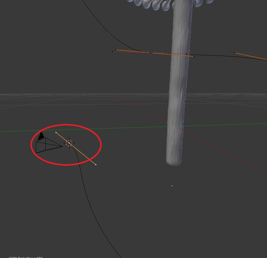

Par contre si je fais un tracé moi-même, j'obtiens ce suivi par la caméra. J'ai mis une copie d'écran
ici.
L'origine de la caméra ne suis pas le trajet mais je vois une ligne en pointillé qui suit la courbe ?
Je dois certainement faire une mauvaise manip au moment où je définis les origines ou je fais "CRTLP P".

Bon, mets ta courbe en mode objet, mets l'édition en mode "3D Cursor", sélectionne le point central des poignées qui sont au bon niveau vertical, fais SHIFT- S, "Cursor to selected", sélectionne tous les points de contrôle (en faisant A,), et S Z 0
Ainsi tous les points de contrôle de ta courbe seront dans le même plan. elle s'aplatira.

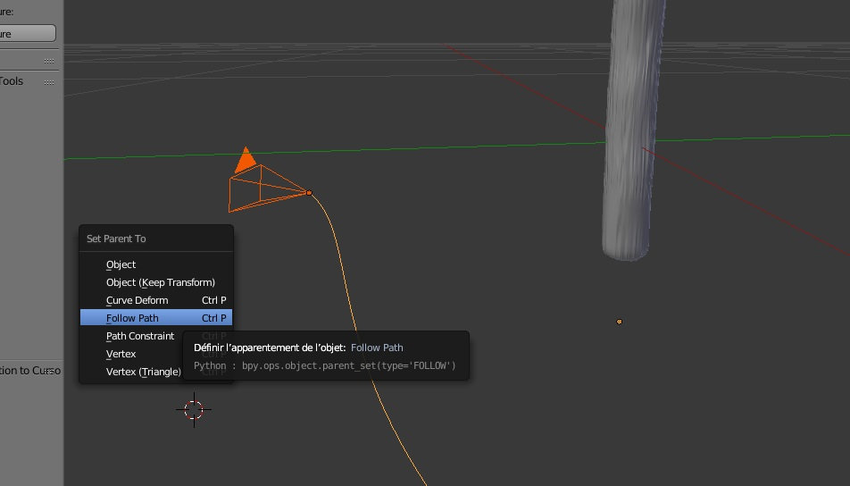

et seulement après on peut demander à la caméra de suivre la courbe, avec CTRL P -> follow path.

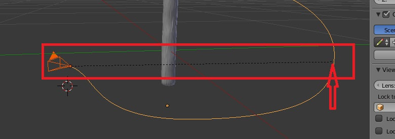

En effet, c'est pas au niveau de la courbe mon souci c'est que l'origine de la caméra ne suit pas le chemin de la courbe (il me semble que ça devrait être comme ça normalement ?)

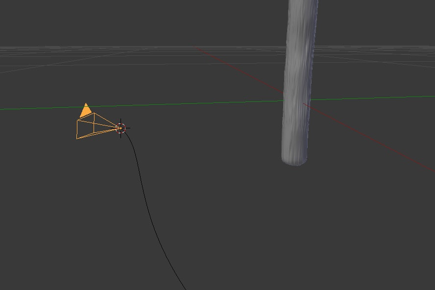

Dans l'ordre, voici les étapes que je réalise :
- je fait comme le présentait Rimptoche et le tuto dit
- shift S avec le curseur 3D sur la courbe bézier "cursor to selected"
- je clique sur la caméra et je fais shift S "selection to cursor"
- ensuite, je sélectionne la caméra, puis avec shift j'y associe la courbe, puis CRTL P, et je choisis "Follow path"
et voilà ce que j'obtiens :
le trait en pointillé apparaît, et si je fais ALT A pour regarder le déplacement de la caméra, le point qui suit la courbe et celui au bout de la flèche rouge
La procédure est-elle correcte ?

Quand tu places la caméra au début de la courbe, es-tu bien à la frame 1 de ton animation ? L'evaluation time de la courbe est-il bien à 0.000 ?
J'ai essayé la procédure et j'ai eu quelques problèmes aussi, rassure-toi. Alors le mieux que j'ai trouvé pour qu'il n'y ait pas d'erreur, est de bien t'assurer que tu es à la frame 1 de ton animation, que l'evaluation time est bien 0.000. Là, je supprime la caméra, mon cursor 3D est bien positionné à l'origine de la courbe et je fais Add camera.
Ainsi la caméra nouvelle se place automatiquement et dès que je parente ma caméra à la courbe avec Follow path, (en surveillant bien que le cursor 3D n'a pas bougé entretemps), tout est prêt. Ne reste plus qu'à lancer l'anim avec ALT-A.
Après, il faut encore faire la procédure d'orientation de la caméra puisqu'elle est "vierge" de contraintes. Si tu lui mets un "Track to" vers un empty (ou autre objet de pointage), le "To" devrait théoriquement être en -Z et le "Up" en Y.

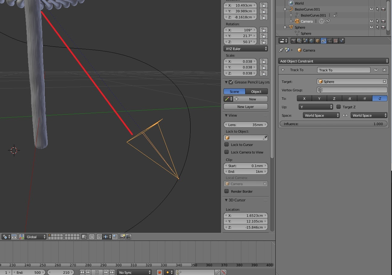

Par contre la caméra pointe un point fixe de l'objet (selon son orientation initiale) et tout en le fixant, monte le long de la courbe Bézier :
Y aurait-il un moyen que la caméra monte mais non pas en fixant un point mais en montrant progressivement l'objet selon sa position en Z ? Je me disais dans ce cas c'est sans "Track to" et c'est le chemin+orientation de la caméra qui permet de choisir le trajet. J'ai essayé mais ça me semble scabreux car comment garantir que le trajet sans "Track to" permettra de montrer tout le temps l'objet ? (si je ne suis pas clair, je peux reformuler)
De mon côté je vois ce que je peux trouver en tuto mais si vous aviez des conseils je suis intéresé.

Là tu as accroché ta caméra sur la courbe, cela lui indique le chemin que tu veux qu'elle suive (follow path) ; c'est bien.
Mais....
Tu ne crois pas que tu oublies quelque chose ?
comme par exemple : lui dire où elle doit regarder.
Je suppose qu'elle va devoir tourner autour du poteau en montant vers ce qu'on aperçoit sur le haut de ton rendu.
Pour cela il faut que tu places un Empty sur le poteau. Si c'est bien lui qu'elle doit filmer. Sinon tu places l'empty à l'endroit qui te convient.
Ensuite tu fais un "track to" sur cet empty afin qu'elle soit toujours dirigée vers lui.
Tu sélectionnes ta caméra puis l'empty et tu vas dans le menu horizontal objet -> Track -> Track To Tonstraint.
Ou tu tapes directement CTRL T pour obtenir le menu contextuel qui te permettra de choisir -> Track to constraint.
Le trait bleu en pointillé qui matérialise cette contrainte doit se situer entre la face avant de ta caméra et le point de croisement des axes de l'empty.
Je pressens même que va tu devoir également animer cet empty avec quelques clés pour finir ton animation sur le haut actuellement caché. Mais on n'en est pas encore là.
