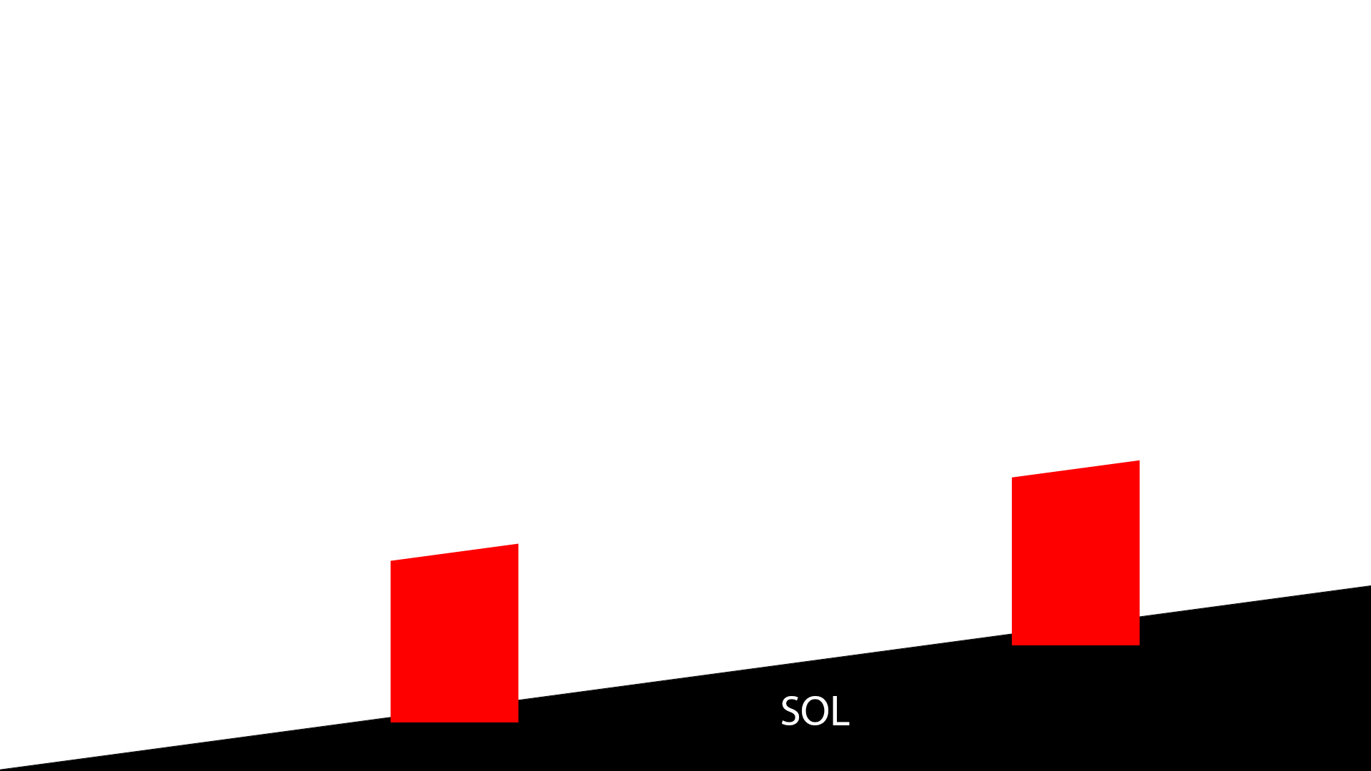

Je mets des images pour illustrer :
En fait voici le résultat après extrusion :

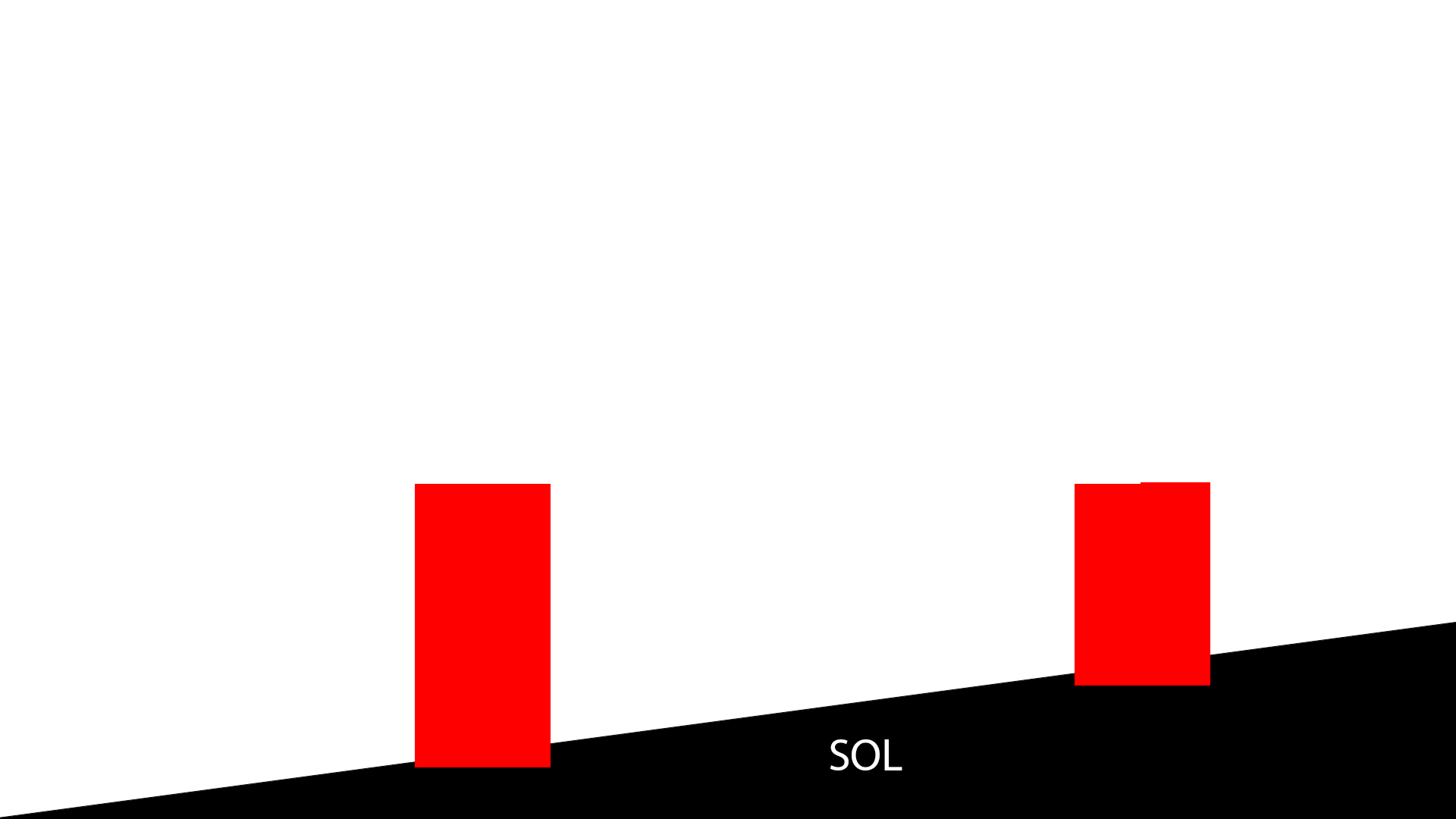

Le problème c'est que les toits des immeubles ne sont pas horizontaux, si je les sélectionne et que je fais S Z 0 ça donne ça :

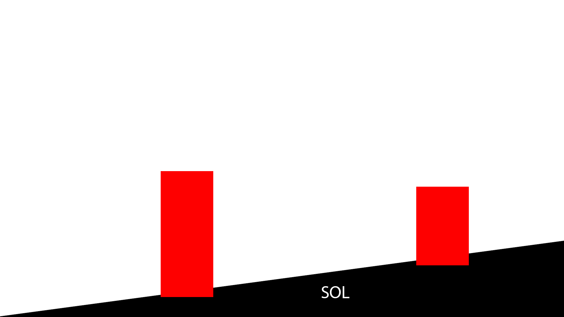

On voit que tous les immeubles ont la même hauteur ce qui peut poser problème, voici ce que je cherche à obtenir :
Ici c'est comme si on avait fait un S Z 0 sur chaque toit un par un avec pour point de pivot le centre de chaque toit mais je cherche à réaliser cela sans avoir à traiter chaque toit, est-ce qu'il existerait une option dans Blender pour cela ?

Edit : J'ai trouvé finalement, il faut choisir "Individual Origins" comme point de pivot
