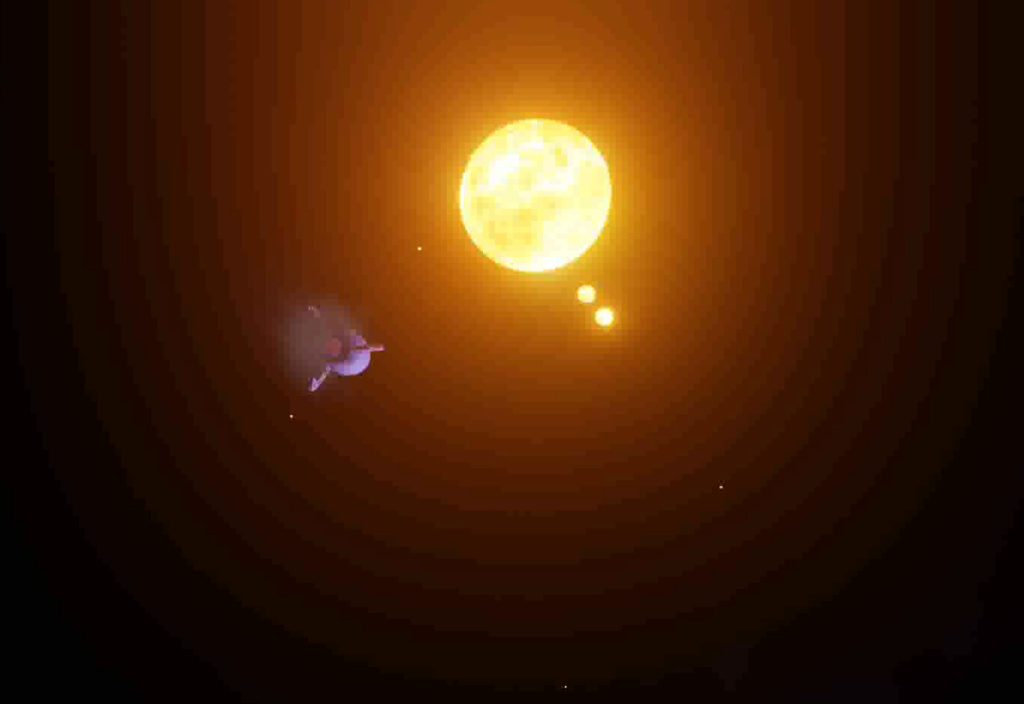

En revanche je me demande si ça n'a déclenché un problème au niveau de la qualité de l'image et je me demande si il est possible d'arranger ça.
J'ai fait une sortie en png puis ensuite en mpg4 mais c'est dans le png qu'il y a le problème, en image fixe ça va mais dans le player vidéo ça déconne, voir si dessous.
