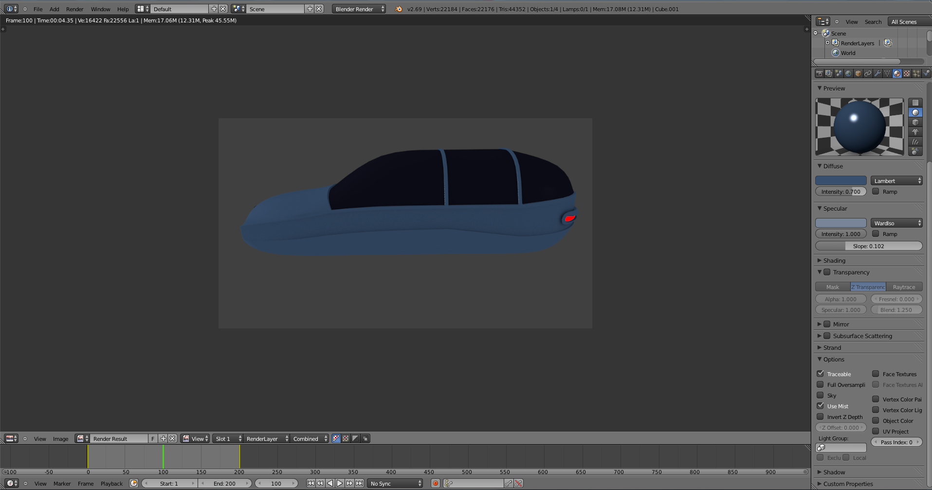

Je suis en train de créer une voiture futuriste.
La modélisation est assez simple, le détaille n'étant pas recherché ici.
Le bute de cette modé est de créer une circulation aérienne de voiture volante dans une ville avec peu de modèle différent.
Ce qui me manque pour le moment c'est la texture.
J'aimerai une texture de carrosserie mais je n'arrive pas a mettre les reflets type d'une carrosserie, pourtant le preview me parait pas trop mal :s
Est ce une histoire d'éclairage ?
Voici une image avec les paramètre de la texture.
(ouvrez l'image sur une autre page pour l'agrandir)

essaie déjà de prendre le moteur de rendu cycle. et pour des shader métallique il faudra sans doute le faire avec les nodes.
en cherchant un peu j'ai trouvé http://vimeo.com/75018222. sans doute pas exactement ce que tu veux mais te donnera p-e des pistes

Oui pour cycle c'est ce que je viens de me dire donc je me suis mis dessus il y a quelques minutes.
Merci pour le lien :)

Tu peux nous montrer tes lampes?

Pas grand chose, juste un sun.. :s

Si tu utilises Cycles, ceci te sera peut-être utile :
http://cgcookie.com/blender/cgc-courses/rendering-a-sports-car-in-blender-cycles/
