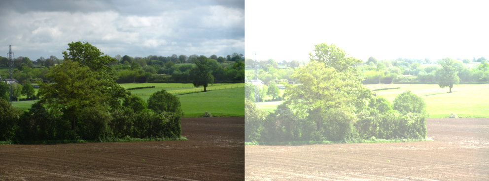

Moi, j'aime bien ton image, mais comme Guppy, je trouve ton effet d'extérieur cramé ne va pas trop.
On dirait que tu as juste mélangé les couleur de l'image d'extérieur avec du blanc. Pour avoir un effet plus réaliste, pour moi, il faudrait que sur un programme de traitement d'image, tu augmentes la luminosité ET les contrastes. Maintenant, n'étant pas un pro dans le domaine, peut-être que je me trompe...
Tiens, voici une illustration de ce que je veux dire: à gauche l'originale et à droite la retouchée sur gimp (luminosité +127 contrastes +60)
Bonne continuation!

Ne sois pas navré, je m'attendais un peu à réaction, le rouge que j'ai introduit dans ton image n'est absolument pas justifié, même par des reflets du plafond. Seul un soleil couchant pourrait la justifier.
Toutefois ce que je voulais te faire comprendre c'est que ton image n'est pas surexposée : elle est pâle, de même que le paysage par les fenêtres; il est trop pâle (c'est la raison. Il manque de luminosité, de blanc.
Regarde les dernières images que tu donnes en référence, sur ce point.
Bonne continuation!
Je n'ai pas mélangé de blanc avec la photo et j'avais effectué les réglages que tu préconise mais dans Blender (brightness à 1.6 mais pas le contraste que j'ai laissé tel quel, donc sûrement une piste à se niveau là ). Mais tu as bien compris où je voulais en venir.
Guppy à écrit:
Je vois ce que tu veux dire maintenant. Je me demande si cela ne vient pas du post-processing et du node Tone Mapping. Cela me donne cet aspect un peu "laiteux" sur l'intérieur. Oui cela doit venir de là.
