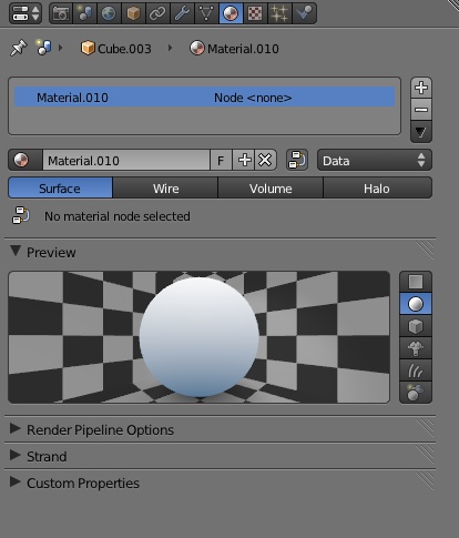

Et l'onglet Materials :
Je suis perdue ! Impossible de retrouver le volume de mes objets…

Quant aux matériaux, c'est normal. Ils sont incompatibles entre Cycles et le Moteur Interne, donc il te faudra les refaire de zéro. Voilà qui devrait te pousser à faire le bon choix dès le départ la prochaine fois .

Pour les materials, c'est perdu, sauf si tu as une sauvegarde (regarde dans le même dossier les .blend1, .blend2)

Tu as créé tes matériaux sous cycle en utilisant les nodes. Sur blender render ils ne fonctionne pas voila pourquoi il sont comme ça
