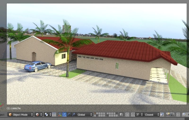

Lorsque le lance le rendu (F12) avec Cycles (Blender 2.72b) en GPU , le calcul se fait mais je n'ai pas d'image du rendu mais tout es noir. En lancant par le CPU, j'ai bien l'image
Par contre avec le viewport j'ai bien l'image.
Comment résoudre ce problème?

mais à la fin du rendu tu obtiens bien ton image ?
Si oui, c'est normal, en rendu GPU il faut économiser la VRam de la carte graphique, donc on évite d'afficher l'image au fur et à mesure.
Si non... Ça te fait ça sur un blend en particulier ? (si oui, on pourrait le voir ? )
Sur ton screen on voit que tu es sur le slot 2, c'est fait exprès ? Peut être une piste.

Une fois ton rendu CPU fini, regardes la quantité de mémoire utilisée, je pense que ça excède la quantité de VRAM de ta CG.
Sinon le fichier nous permettrait de t'aider, comme l'a indiqué Tibo.

J'ai fait quelques testes avec 2 environnements graphiques sur ubuntu 14.04.1
Avec l'environnement graphique Cinnamon, la mémoire de ta carte graphique n'est pas suffisante pour lancer le rendu,
par contre avec l'environnement graphique Mate, la mémoire de la C.G est suffisante et lance le rendu.
