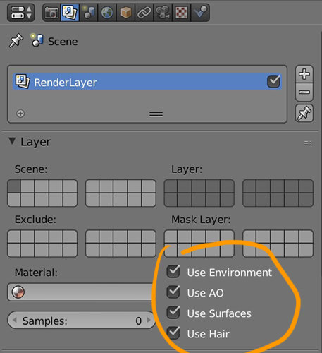

apparemment il y avait deux problèmes :
- tes objets étaient invisibles pour tout rendu, tu peux le constater en ouvrant la fenêtre Outliner, pour y remédier tu peux cliquer sur les icônes grisées ou bien il suffit de cliquer W dans ta scène 3D puis "Clear All Restrict Render"
- il y avait aussi des options décochées dans le menu du Compositing, il faut que tu recoches tout, ne me demande pas à quoi ça sert par contre ;)
Contribution le : 24/10/2017 19:28
Re: Rendu noir
22/03/2010 12:13
De Gard du Nord
Post(s): 3025
Salut, Clément.
Tu as caché la plupart des surfaces du rendu.
Dans la fenêtre Outliner, tu dois dégriser tous les petites icones d'appareil photo.Ce qui est grisé n'apparait pas au rendu.
Ensuite, dans Properties, onglet (le second) Render layers, Tu dois cocher "Use Surfaces". Dans ton cas tout ce que tu veux rendre est constitué de surfaces.
Tu as dû cocher pas mal de cases sans exactement savoir ce qu'elles signifient, alors je te conseille de repartir sur une interface saine en faisant "Load Factory Settings" dans le menu File, puis Save startup file.
EDIT Arrgh, Moonboots répond plus vite que sa RAM.
