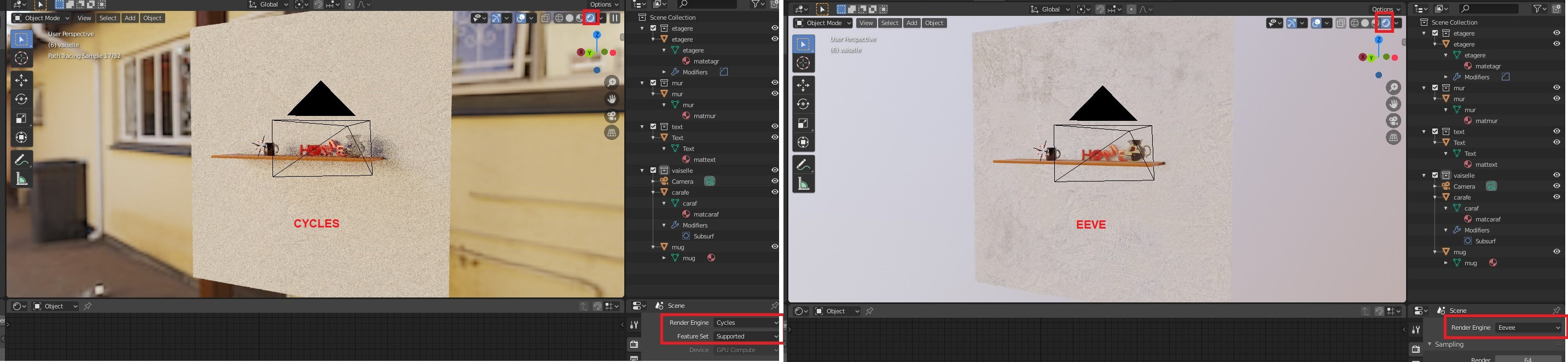

Du coup j'ai peut-être un petit souci avec Eeve tout de même ?
Je ne vois pas le World en mode LookDev quand je mets Eeve :

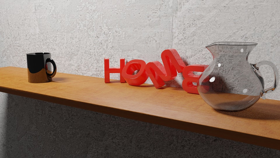

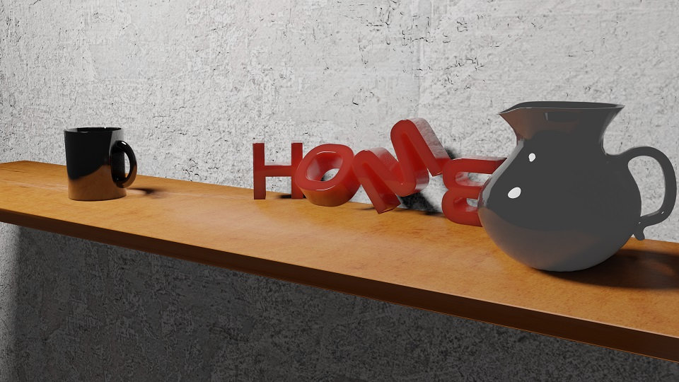

Autre chose aussi, je ne comprenais pas pourquoi je n'arrivais pas à avoir de la transparence avec la carafe en verre dans cette scène sous Eeve:
quand j'ai fait un test avec Cycles, je l'ai vue :
du coup, Eeve ne fonctionne pas correctement dans mes exemples de LookDev et de rendu ?
