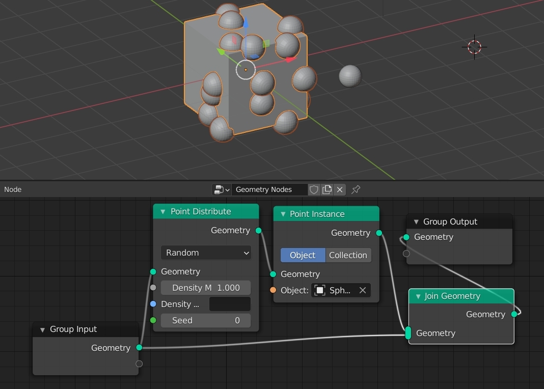

Les Geometry nodes sont toujours en développement, mais, pour ce que je comprends de ce que tu veux faire...
Là si tu fais un simple Input > Point Distribute > Output, tu dis juste que tu veux répartir un objet sur ton cube mais 1) tu ne dis pas quel objet 2) par défaut ton objet émetteur, le cube, va être invisible au rendu.
Si par exemple tu veux distribuer une sphère, mets un Point Instance entre le Distribute et l'Output et choisis la sphère comme Object de ton Point Instance.
Si tu veux aussi voir l'émetteur, c'est à dire ton cube, crée un Geometry > Join Geometry, branche l'Input et le Point Instance dedans, et branche le Join Geometry dans l'Output.

Re: Rendu avec noeuds de géométrie
Post(s): 2616
en image ça donne ça :
18/02/2009 19:31
Post(s): 154
Bonjour
Effectivement c'est bien cela que j’essaye de réaliser à partir des tutos. Oui il est maintenant évident qu'il doit y avoir un second objet (ci-dessus la sphère) sinon c'est vide...
Merci pour ces indications car les possibilités de ce modificateurs sont intéressantes.
