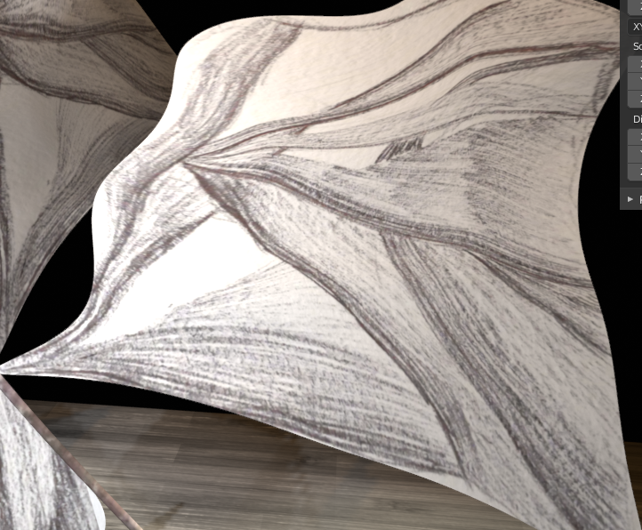

J'applique une texture image sur des objets. Ce sont des dessins en noir et blanc. Je cherche un node qui y donnerait un peu de relief. Avez vous une idée ?
J'ai fait pas mal d'essai et recherche sur internet mais je ne trouve pas.

1) Pour "simuler" du relief, tu peux utiliser un node "Bump", avec la même entrée (Height) que dans l'entrée image que tu utilises (Diffuse ou Principled).
Si tu utilises un node Diffuse ou Emission ou un autre node simple, la sortie de ton Bump doit aller dans l'entrée Displacement de ton Material Output.
Si tu utilises un Principled, même chose, mais en plus, tu peux sortir ton Bump dans l'entrée "Normal" à la place (pas les deux à la fois).
2) Si tu veux du vrai relief, c'est à peu près la même chose sauf que tes objets doivent avoir un maillage très dense, car ce sont les vertices qui seront vraiment déplacés.
Mais là, tu dois utiliser un "Displacement" à la place du "Bump". Cette solution est infiniment plus gourmande, évidemment.
Si tu veux un relief plus réaliste car plus progressif, utilise des images en dégradé de gris, pas juste noir ou blanc.
Mais tu risques d'être déçu par l'effet final, car toutes les situations ne se prêtent pas à cette technique.

Je dois être dans une situation qui ne se prêtent pas à cette technique.
J'avais essayé ces nodes sans succés avant de poster.
Je n'ai pas de diffuse ou displacement dans l'entrée image.
Je met des captures d'écran en lien pour montrer à quoi ressemble l'image que j'utilise.

Ouaip, ce genre de texture ne peut pas te donner beaucoup de volume, vu que le dessin est en noir et blanc, et que donc l'effet bump, qui ne fait rien d'autre que de simuler le relief par les ombres (ou la spécularité, mais comme tu n'en as pas dans ton système de nodes...) ne se distinguera que difficilement du dessin. Eventuellement, avec un node "RGB Curves", tu pourrais changer la couleur générale du dessin en sépia par exemple.
Sinon, je te conseille de remplacer ton "Diffuse BSDF" par un "Principled BSDF", et de sortir ton Bump dans "Normal" du Principled. Là, tu auras certainement plus d'effet, mais il n'est pas certain, pour les mêmes raisons expliquées plus haut que l'effet soit intéressant. Peut-être, en mettant de la spécularité, obtiendras-tu des reflets qui augmenteront l'impression de relief...
Note que "Strength" du node "Bump" peut aller bien au-delà du 1.0 en rentrant la valeur manuellement.
Et, autre technique, te reste la possibilité de diviser énormément ton maillage pour faire du vrai relief avec un modifier "Displace" donc le "Bump" devient inutile, mais là encore, à moins que tu n'aies un éclairage coloré, ça ne se remarquera pas beaucoup. Là, je te préviens que le maillage ne se voit déformé qu'en Object mode et que la hauteur du relief est réglée par la valeur "Size" dans le panneau "Sampling" du modificateur et qu'il va à l'inverse, c'est-à-dire que plus la valeur est élevée, moins le relief est important.

J'ai modifié un peu l'objet, c'est normalement un tissu je l'ai donc plissé un peu puis donné de la transparence le rendu est donc déjà un peu meilleur, et je vais essayer de modifier les dessins pour que le bump fonctionne.
J'ai essayer le displace mais peu concluant pour le moment, mais je vais essayer de pousser un peu les recherches avec ce modifier.
