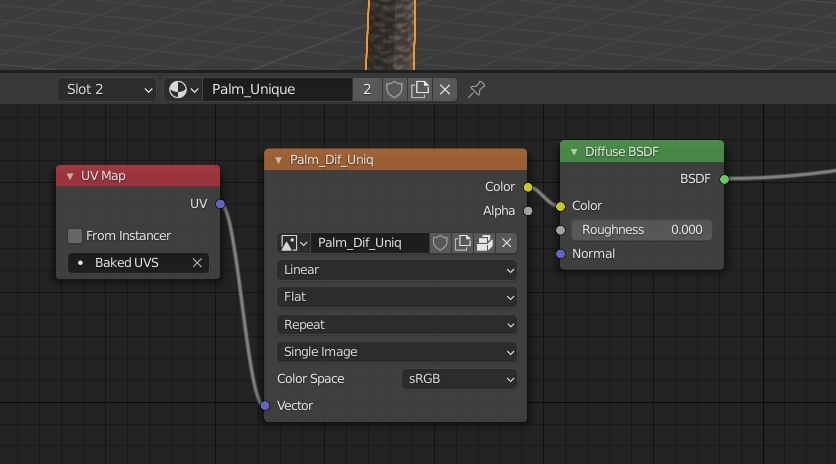

les dépliages UV sont différents pour les deux objets, mais en les joignants il n'y en a plus qu'un qui est pris en compte, mais ce que tu peux faire c'est créer un Input > UV Map node en amont de ton Image Texture pour lui imposer l'autre UV :
il y a peut-être un autre moyen mais je ne le connais pas
Contribution le : 26/11/2021 19:11
Re: Texture baké devient noir
12/02/2020 22:25
Post(s): 42
Ok ca fonctionne, faut que je regarde dans unity 3d si ça le fait.
Sinon peut être utiliser une trim texture
En tout cas merci beaucoup pour ton temps
Contribution le : 26/11/2021 19:37
Post(s): 2932
Sinon il faut que tu fasses un seul dépliage qui fonctionne pour toutes tes parties, tronc et feuillage
