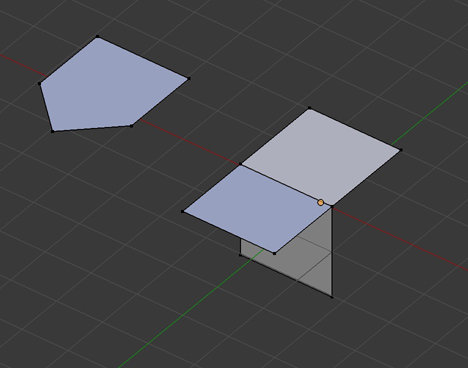

je vois au moins deux cas où il ne pourrait pas faire d'edge loop :
- la face n'est pas un carré mais est une surface à 3, 5 vertices ou plus, dans ce cas il ne sait pas par quel edge opposé il est censé passer
- un des edges de la face est adjacent à plusieurs faces, dans ce cas il ne sait pas sur quelle face prolonger l'edge loop
