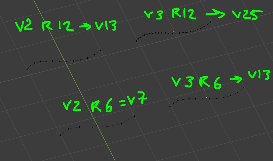

il suffit de faire un test, là j'ai 4 curves que j'ai converties en mesh, V c'est la quantité de vertices au début, R c'est la résolution, ensuite après la flèche c'est la quantité de vertices une fois convertie, tu vois que la quantité de vertices et la résolution conditionnent la quantité de vertices à la fin une fois la curve convertie, par exemple une curve faite de 2 vertices avec une résolution de 6 va logiquement donner 7 vertices à la fin, la résolution va simplement diviser ta curve en autant de segments que le chiffre choisi :
