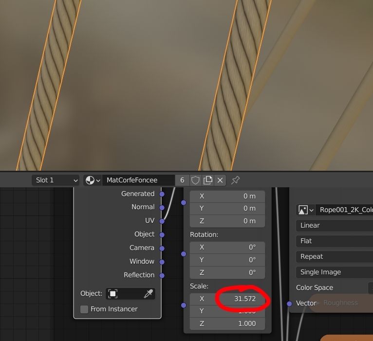

si tu joues sur les valeurs du node Mapping (ce qui te permet de manipuler l'UV "virtuelle" de ta curve) tu peux obtenir qq chose comme ça :
