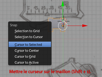

@GrosKiff1994 : tu as cherché trop loin pour enrouler le bracelet, en fait il suffit de modéliser un maillon, de lui mettre un modifier Array et utiliser le modifier avec un Empty comme Object offset :

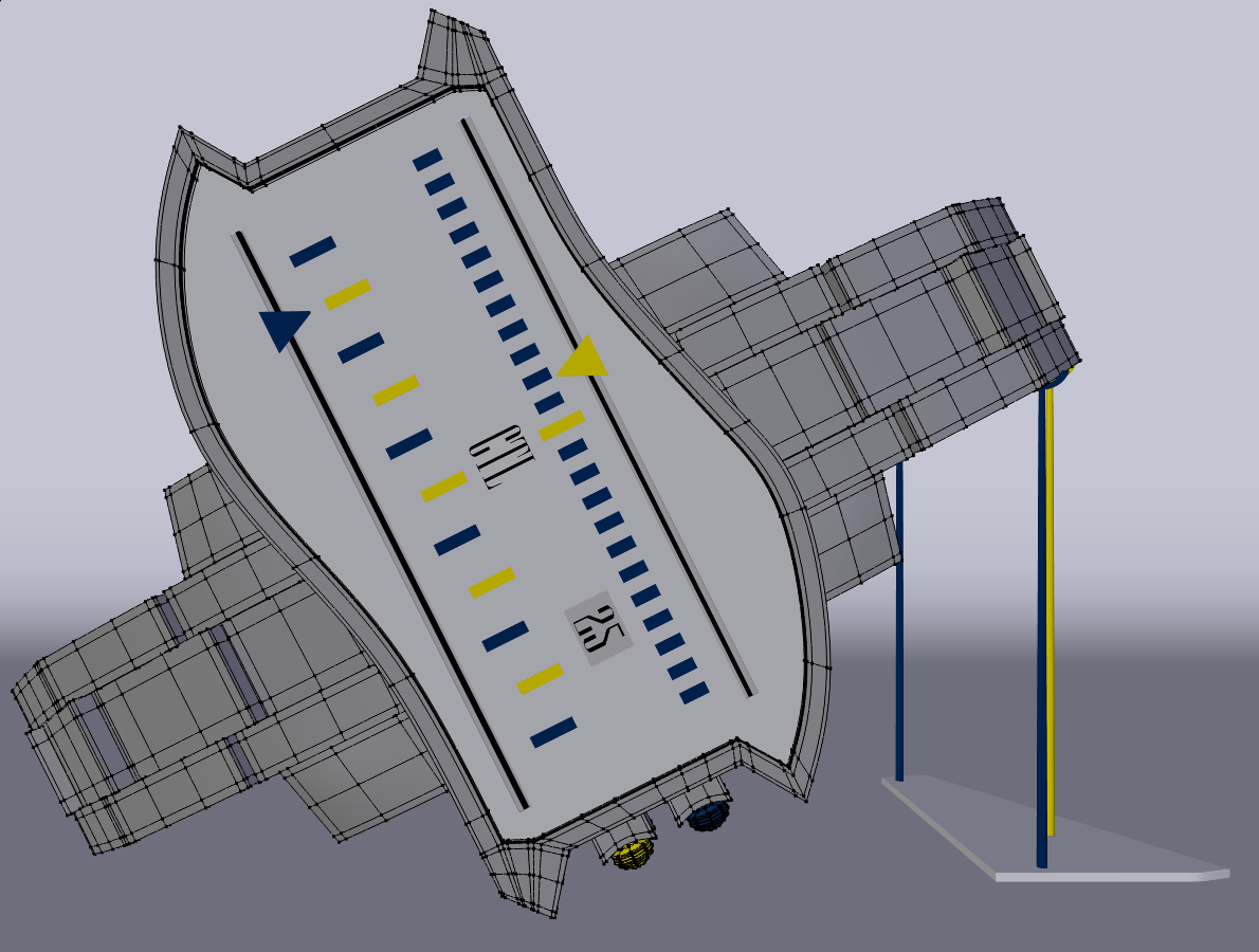

Sinon, vu que vous ne comprenez pas comment lire l'heure sur la montre (c'est pourtant très simple une fois qu'on a compris ), je vous ai fait une image explicative :
En grand : ici
Voilà un wire pour ceux que ça intéresse :
En grand : ici
